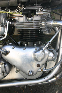

En fait pour tous les bicylindres Triumph
Qu'en pensez vous ( et vous ?)

Ce truc, soyons honnête, n'a qu'un objectif esthétique. Mais le plaisir d'ajouter une petite touche sur sa moto n'a pas de prix ! Enfin si et un peu trop élevé à mon goût... C'est pour ça que j'ai renoncé.
Mais c'est moins con que de mettre un échappement haut...

				en tout cas y'a pas pour les T100 unit

				Donc aucun interêt lubricanistique ?
Ca me surprend de SRM mais bon ..

				ça existe depuis des lustres et pas forcement dans cette forme
le modele pre unit ne se monte pas sur les boitiers unit a cause des ailettes
ça permet de ne pas etre emmerder par une fuite aux brasures du toyo en cuivre d'origine qui vieillissent mal sur les motos qui roulent (vibrations toussatoussa)

Mécaniquement parlant, ça semble effectivement plus satisfaisant que l'assemblage de tuyaux et banjo par brasure.
Par contre, ça fait "tunning"...
 ... beurk!

				Oui, je vous l'accorde (à sauter), c'est autre chose que cette merde de tubulure brasée. Mais 50€, ca fait quand même beaucoup pour pas grand chose...

				y a d'autres modeles moins tuning qui existent depuis les années 60

c'est le modèle que je connaissais
Sinon la pression d'huile qui arrive normalement au milieu donne une pression égale aux deux rockers
avec ce principe un rocker est servi avant l'autre, un peu comme la tragédie
  des manetons ??

				au moins un quart de secondes avant l'autre

				très sincèrement je prèfére  le tuyau d' origine cela doit son côté  "plumber nigtmare 's" qui me plais

				Et pis, une brasure qui lache, cela n' arrive pas tous les quatre matins, et pis cela se refait une brasure...
Pour moi, aucun intérêt...

				J'aime pas le principe, j'ai toujours pensé que ça bridait les deux boitiers de culbus lors des dilatations
