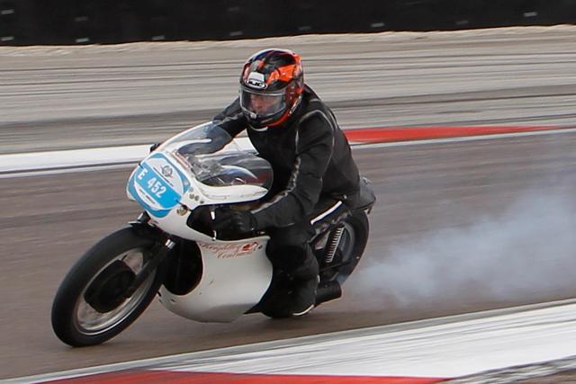

Elle fume beaucoup à l'accélération dès qu'elle monte en température
J'ai pourtant déglacé mes cylindres et remplacé les segments (j'ai seulement 2 à 3/10 d'espace à froid sur la fermeture des segments, ça devrait être bon)
Normalement, si c'était une pb d'étanchéité des guides de soupapes, ça devrait fumer à la décélération ?
Pas d'excès d'huile dans le fond de carter (la pompe à huile débite bien)
Je vais vérifier le calage de l'allumage (elle pète dans les pots...), mais je commence à y perdre mon latin
(ça fait trois fois que je j'ouvre et ne trouve rien, je vais peut être me décider à refaire les soupapes, même si ce n'est pas logique ?)
Bref, je rame !

Noire ou bleue la fumée :?:

Bonjour Loulou, pour sûr c'est la bonne question de départ ! la fumée est blanchâtre, mais ça ressemble à une fumée d'huile (peut-être un peu bleutée...)
ça a commencé l'an dernier à Dijon dans la toute dernière session du dimanche, depuis j'ai vérifié bcp de choses, mais après remontage ça fume toujours :(
Je me demande si maintenant la fumée n'est pas plutôt un peu noire... je vérifierai ça dès que je retourne à l'atelier (d'où mon idée de vérifier niveau de cuve et calage de l’allumage)

culasse fêlée au siège échappt ?
guide adm ou échappt ?
y a t-il de la calamine sur les calottes de pistons ou d'un seul ?

Au vu de la photo je soupçonne de l' huile , démonté les bougies et regarde la couleur , y a t il des joints montés sur les queues de soupapes , s' ils sortent des guides ça fait pompe et tu brûle de l' huile

Je suis allé rouler sur les petites routes hier pour voir comment ça ce passe après quelques km: mal !
ça fume franchement bleu du coté gauche, je n'ai plus qu'à tout ré-ouvrir et lancer une inspection complète...
