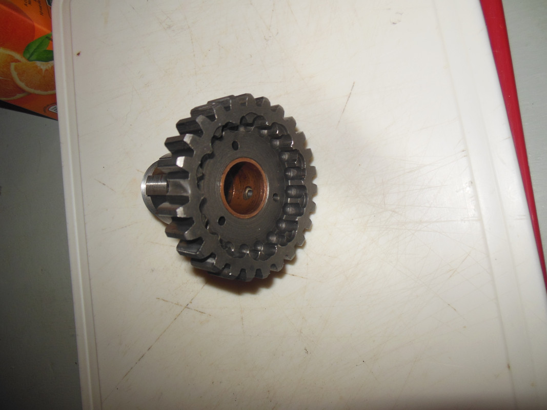

Bon c'est le pignon de prise directe 26 dents qui est cassé...
Pas trouvé sur les liens GB ou F... quelqu'un a une idée ?
Sinon il y a une boîte d'occasion sur EBay qui me tente... ?
PPat

Classique cette casse,
Malheureusement difficile à trouver, Draganfly qui a beaucoup de trucs ne l'a pas en stock...
Mais regarde ce tableau :
https://www.draganfly.co.uk/bsa/bsa/a71 ... ed-c-group
chez Cornucopia apparemment ils en ont encore, 90 € le pignon 67-3192, commun à plein de BSA, standard 26 dents, attention il y a eu aussi un 26 dents pour les boites close ratio mais c'est pas le même pignon en regard sur le layshaft
http://www.cornucopia-enterprises.de/bsa-goldstar.html
sinon en Australie : https://mikesclassiccyclespares.com/product/67-3192/
Et je vais demander à un pote qui a plein de morceaux de A7 A10

Merci ! Rémi Colle m'a envoyé ces liens... je suis bien tenté par cornucopia, mais ,c'est vrai qu'il y a doute entre le 67-3182 et le 67-3207... comment savoir ?

Bon j'ai trouvé des bouts de morceaux de BV sur EB (dont le sleeve gear 26T) en GB pour 50£, port compris :) ... à suivre je vous dirai quoi !
