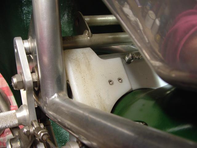

j'ai fabriqué ça pour la ET500 à partir d'une planche à découper Ikéa
La chaine vient vraiment en appuie dessus ... torpillé au bout de une série assez molle de 15mn
J'ai refait la même en POM-C , résultat : marquée mais encore tout à fait exploitable au bout 1h30 de série hardcore.
Ce we j'essaye de faire des photos.
Par contre pour la dent de requin la planche Ikéa est super
Chez Blockenstock, une plaque de Pmo-C 10mm d'épais 100x300 va te revenir 15€ livrée
http://www.blockenstock.fr/15x100x300mm ... 2x19787243
La même en téflon pas loin de 30€ livrée
http://www.blockenstock.fr/10x100x300mm ... 2x22192779
Mais il est probable que ça soit la solution la plus durable
