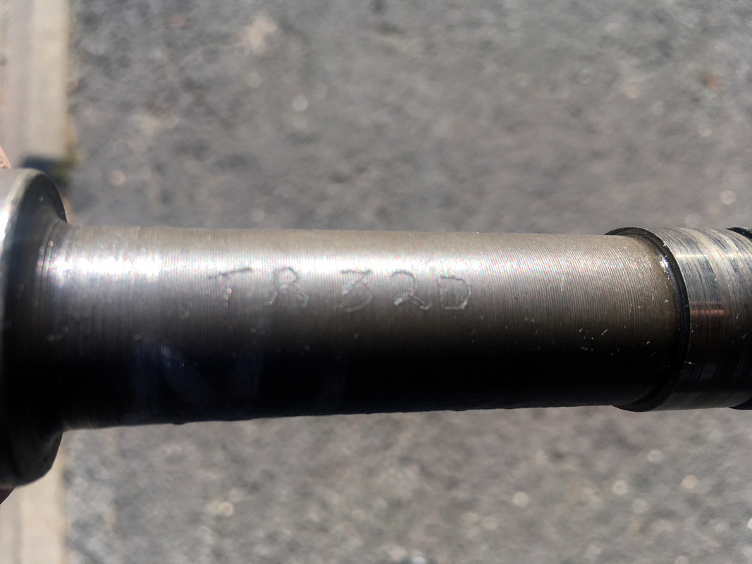

Bonjour à tous.
J'essaye de faire le tour de la question sur les AAC de la T140 avec toutes les infos du forum.
Mon moteur (1979) est en pièce chez un pote. Coup d'oeil sur les arbres à cames.
Admission il y a écrit tr320/ RR148 après c'est illisible.
Echappement : m20416/ 71-2887.
Ca m'a l'air un peu confus cette histoire J'ai pas l'impression que ca soit vraiment d'origine tout ca...Une idée?

Publié : 01 avr. 2019, 00:44
par chris31fr
Voilà cet AAC que je connais pas.
Re: Arbres à cames T140. Bizarre
Publié : 01 avr. 2019, 08:27
les marques en relief sont des references de fonderie
on ne s'occupe que des marques en creux
