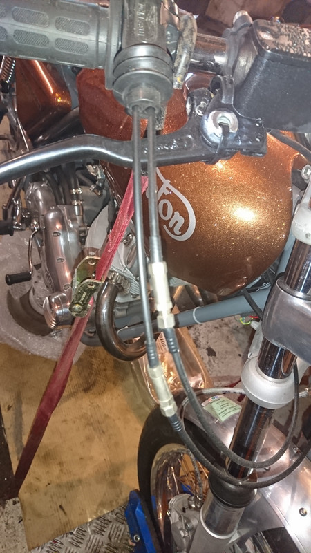

				Salut à tous,
Petite question câble de gaz. J'ai monté une poignée double sur le Triton que j'ai reçu avec des câbles uniquement réglable au milieu, c'est à dire ni à la poignée et ni au carbu. Malheureusement, le système de réglage se trouve au mauvais endroit, trop dans un arrondi cela entraîne un angle sur le cable qui du coup, coulisse mal. Voilà les raisons du pourquoi.
Contrairement à un embrayage ou un frein qui doivent être costaud, j'ai entrepris leur refabrication en câble de VTT décathlon. Le rêve absolu pour quelques euros : de la gaine téflon, un tube téflon pour courber l'arrivée au carbu, des embouts de câble presque de la bonne taille... J'ai sorti le Dremel pour couper et ajuster tout ça mais je coince sur un problème : coté carbu, le câble à l'air en inox et l'étain ne prend pas par capillarité. Alors que dans les mêmes conditions, je n'ai pas eu de problème avec un autre câble venant surement d'un motociste que j'avais d'avance...
J'ai fini par sertir un petit morceau venant d'une cosse électrique mais je ne suis pas convaincu. Qui en sait plus?

				Sur la version de cable que j'ai eu avec la poignée, il n'y a plus de réglage au carbu, il faut même démonter la tête de réglage du carbu pour que l'embout de gaine s'adapte correctement. Et même chose côté poignée, il y a des petits adaptateurs fendus, bien propre mais que j'ai peur de perdre donc je vais les fixer à la gaine thermo (merci du truc, Nabs
Mais je crois que je vais arrêter d'acheter des câbles sur mesure qui ne le sont jamais...

				Si tu veux monter deux cables sur ta poignée double a la place du cable avec le dedoubleur ; tu met des cables pour mono carbu et t' en met deux
Les reglages sont au bon endroit et recouvert d un capuchon en caoutchouc et ça pas te ruiner

				Publié : 04 avr. 2019, 14:53
				"Les réglages sont au bon endroit" mais est-ce qu'on a tous le même bon endroit? Perso, je veux un premier bout de gaine de 5cm à la poignée. Donc il vaut mieux que je fasse exactement ce que je veux. Quand à "pas cher" quand tu commandes 3 fois le même câble et qu'il ne s'adapte jamais, ça ennerve un peu...
