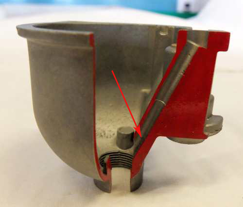

Ensuite, retirer la vis de richesse et avec une bombe de nettoyant pour carbu, on applique le petit tube qui équipe la bombe sur le gicleur et on "envoie la purée" (comme on dit à l'académie Française).
Le jet doit ressortir par le trou qui correspond à l'alimentation du gicleur au fond de la cuve.
Il faut avoir obturé avec un doigt l'entrée du tunnel que j'ai coloré en rouge.
Pour finir il faut que le BY PASS soit propre . Pour s'en assurer il faut boucher avec les doigts les 2 entrées de tunnel dont on vient de parler et renvoyer du nettoyant pour carbu toujours dans le gicleur. Ça doit ressortir ici:
Sauf erreur, c'est qu'est c'ki fo fer.

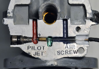

ce n'est pas le trou de la visse d'air qui est bouché Yéti, c'est le trou du Pilot jet plus loin,Yeti a écrit : ↑08 avr. 2019, 13:35 1- Zerton : si le trou de la vis d'air était bouché, quand je mets un coup de compresseur, l'air ne sortirait pas. Donc c'est pas bouché ! Mais j'avoue que le symptômes sont quand même vachement proche d'un circuit bouché... Je vais donc redémonter et jusdecitronner...
2- Maxime : je ne sais pas trop où en sont ces carbu. L'usure des boisseaux, peut être surtout que je ne suis pas en mesure de garantir que les deux ont le même âge. Mais ils fonctionnaient bien avant mon "arrêt au stand" l'année dernière. Donc je penche pour le jus de citron.
Bon ben ya plus qu'à.
