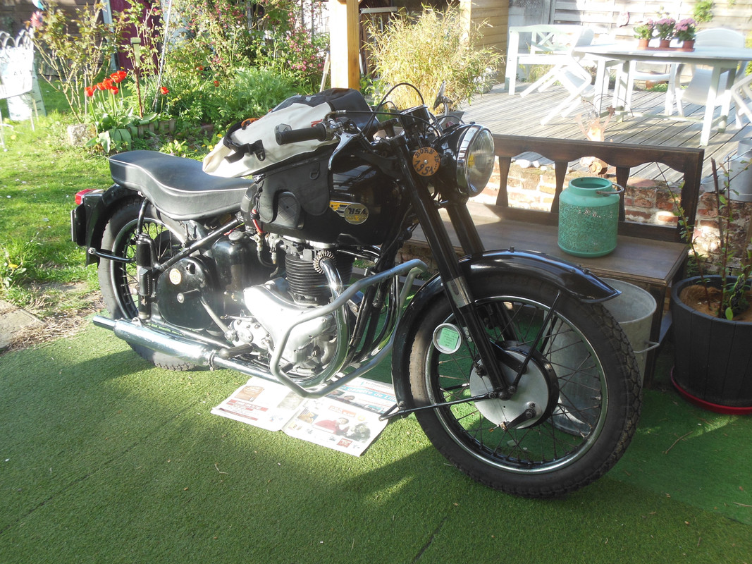

				Re: BV A10 coulissante, galère
				Publié : 20 avr. 2019, 14:56
				par Neptune06
				Publié : 21 avr. 2019, 09:23
				par PPAT
Non c'est un vieux journal du quartier de Wazemmes à Lille et il a servi de témoin de "non fuite" !!!!
PPat
