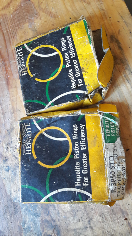

Warning ! E pericoloso!
Ces boîtes jaune et noir peuvent faire penser à du NOS, mais.... ça n'en est pas. C'est du bon emballage moderne !
Re: PIECES EMGO
Publié : 11 mai 2019, 19:55
Les emballages d'epoque c'est ça
Re: PIECES EMGO
Publié : 11 mai 2019, 21:04
par Alan
Et ceux-là ça devrait être bon aussi, non ?
Re: PIECES EMGO
Publié : 11 mai 2019, 21:12
c'est ceux que prefere
