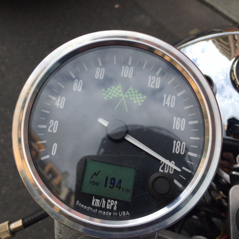

Compteur GPS
éclairé, précis et fiable, en km/h, en service depuis 5 ans, prend exactement la place du compteur Norton, aucun réglage à faire.
https://www.speedhut.com/gauge/GRM338-G ... m-h-Metric

Le vendeur dit que le compteur nest pas étanche, tu ne roule que quand il fait beau ou avec un parapluie les jours couverts

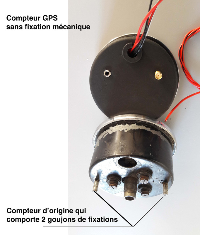

Ayant marre de changer les renvois d'angles made in china qui ne valent rien, le premier m'a permis de parcourir 80km et le second tout juste 10 km.
J'ai donc opté pour un compteur de vélo, il y a déjà plusieurs années, mais pas si pratique que cela.
J'envisageais donc d'acheter un compteur GPS, mais bon fallait franchir le cap de l'investissement...
J'ai donc acheté ce compteur GPS chez RGM, mais je suis maintenant confronté à sa fixation. En effet il n'est pas pourvu des 2 goujons comme celui d'origine, le Ø du boitier noir est plus grand de 2mm que l'origine mais se loge quand même dans le support d'origine, mais comment le fixer, d'autan plus que le boitier noir est en plastic.
Il semblerait que RGM à cette page si je comprend bien propose de le coller, ce qui ne me convient pas du tout, je préfère une tenue mécanique.
Utilisant google trad pour comprendre l'Anglais, je n'ai pas d'autre solutions et ce n'est donc pas toujours facile de comprendre.
Avez vous une solution?
Merci de votre aide.

Sur boîtier plastique, je dirais que le collage doit faire l'affaire compte tenu du poids limité de l'appareil.
Comme je pense que le boîtier est teinté dans la masse, pas de peinture à enlever.
Il faudrait utiliser une résine époxy, ou un produit sintofer pour noyer de la boulonnerie, je pense
que ça va tenir largement si tu prends la précaution d'interposer des rondelles caoutchouc et d'utiliser
des écrous nylstop.
