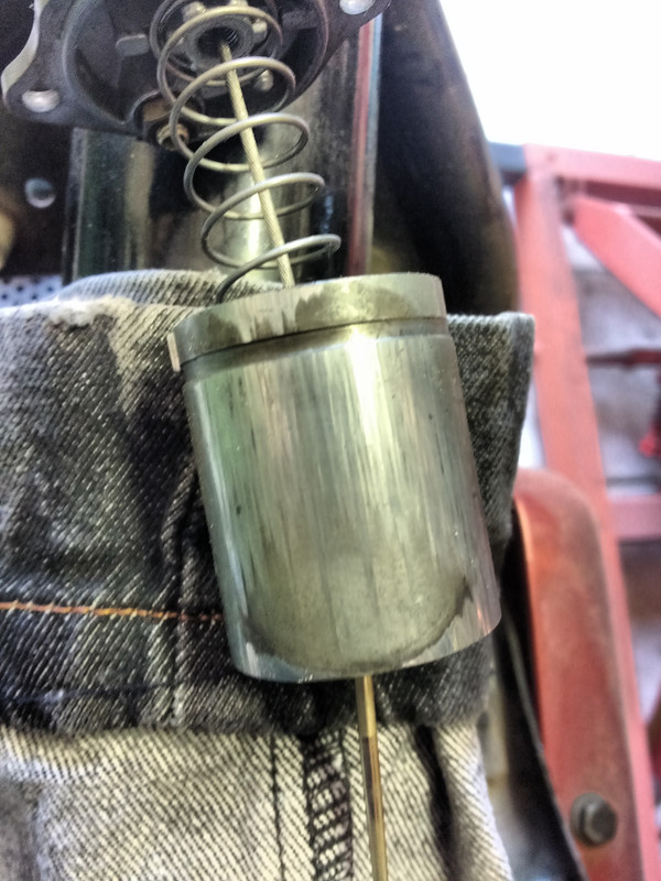

Le moteur à plusieurs reprise est resté accéléré, 3000 tours environ, ça fout les jetons,
moteur chaud.
Les boisseaux sont neufs ainsi que les plaques anti chaleur et les joints toriques, vis de réglage neufs aussi.
J'en ai après une prise d'air ...
Est-ce qu-un carbu usé pourrait me causer le phénomène ? Phénomène qui ne c'est produit qu'après avoir changé les boisseaux ...
Je vous met une photo d'un ancien boisseau ...
Merci ...

				ton boisseau ne resterait il pas coincé par moment vu les marques ?

				Une explication possible:
Les anciens boisseaux , usés , avaient plus de jeu dans le corps que les neufs.
Il est possible que le corps soit légèrement déformé; cela arrive avec un serrage trop fort de la bride du carbu sur la pipe d'admission.
Du coup, le corps laisse coulisser tes boisseaux usés, .... mais pas les neufs.
Regarde cette page web de chez Amal.... ils en parlent:
http://amalcarb.co.uk/rebuilding-mark-1 ... arburetter
Et si tu veux, donne moi ton mail en mp (pour t'envoyer la traduction)

				Carbu trop serré sur leur pipe, deformation du corps et donc blocage du boisseau. Ca fait peur, hein?
Il suffit de desserer un peu les deux vis, juste ce qu'il faut pour bien garder le carbu collé a la cale thermique. Enfin, c'est une hypothese mais un grand classique.

C'est presque la même chose sur la Commando
 Les écrous sont munis de rondelles grover, il faut serrer ces écrous juste assez pour que les rondelles soient à plat, et
 pas plus!

ben je vais déjà desserrer les écrous, si ça se reproduit ça sera carbu neuf.
Je n'imaginai pas qu'un carbu puisse se déformer.

				Comme dit Bertrand, la rondelle Grover à plat, et pas plus ! C'est effectivement le bon repère.

				Les vieux Amal anglais ont tendance a se déformer par cause de son "O" ring qui fait pression contre le corps central pendent que les écrous attirent des œillets de fixation et celles-ci du corps central du carburateur ce qui ovalise la cheminée du corps du carburateur justement dans sa zone plus baise (qui est au même hauteur des oreillettes de fixation), ce qui comme résultat bloque le boisseau avant d'arriver a sa position de repos.
On peut corriger l'ovalisation dans un pis-aller:  placer le corps du carburateur avec le raccordement contre une table bien plat et taper contre l'autre bout avec un marteau avec l'aide d'un bois appuyée contre l'ouverture de la cheminée du boisseau. Pas très fort sinon doucement a fin de repositionner les oreillettes de fixation au même plain a fin qu'elles poussent contre le corps du carburateur en cherchant l'effet contraire d'attirer, et tout de suite vérifier que le boisseau ne se bouche plus, au contraire essayer avec un nouveau coup (le truc me l'avait enseigne Caetan, mais il le faisait avec la main).
De toutes maniérés, quand un carburateur a tendance a se déformer cela ne veut dire autre chose qu'il est déjà amorti (je dis ça pour ne dire pas qu'il est trop vieux), et qu'il faut donner un coup au petit cochon pour récupérer les quatre sous gardés pour une éventualité pour en acheteur deux neufs. Si on insiste en les préserver a la fin si on serre les écrous tendre les carburateurs vont se desserrer et tu auras prises d'air (ou même finir avec un carburateur pendu de son câble accélérateur, chose qu'il m'est passe avec le désespoir de rickman qui attendait mon arrivé impatiemment), et si on y en serrent fort la chemine va s'ovaliser et les boisseaux vont se boucher (et peut être un petit morceau de sa jupe va se casser et finira volatilisé et réduit a l'infini dans le trou noir du cylindre)

				Et ne pas oublier que l'étanchéité se fait grâce au joint torique, pas la peine de serrer comme un sourd en effet.
