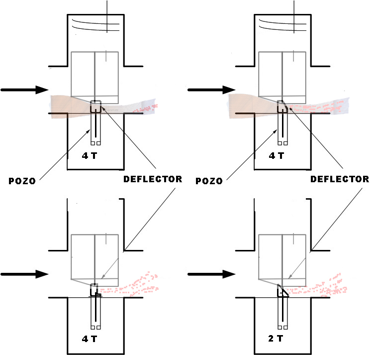

Elmo, c'est un peu plus compliquée, j'ai vu les trois types de déflecteurs-pulvérisateur 4 T montes sur un carburateur Amal (soit-il MKI ou MK II), montés sur un modelé de Sanglas 500 ou de Ducati 350 comme modification pour accélérer le plus vite et se mettre le premier du groupe quand le feu passe a vert. Mais j'ai monte les trois types de pulvérisateurs et vraiment, si on n'agit pas sur des autres éléments, il n'y a aucune différence remarquable et les trois types marchent bien sur un 4 T modeste.
Un principe d'un pulvérisateur (déflecteur, douille spray), c'est que toute courent d'air qui passe en dessous la bouche du diffuseur n'agit pas. Autre principe c'est que la dépression créé par le cylindre se transmet d'autant mieux que moins d'obstacles se trouvent sur son chemin, et pour tant le dépression plus haute sur la zone du déflecteur sera quand le boisseau soit complètement en haut.
La choix du déflecteur dépend du coupure d'air du boisseau, le profil de l'aiguille et le diamètre d’entrée d'air, aussi comme du circuit de ralenti et quelque qu'autre facteur qui s’échappe a mes connaissances.
Sur un 2T la choix est simple et comme ce type de moteur est très gourmande la surface d'absorption d'essence est la plus grande (une ellipse), et commence agir aussi tôt que le boisseau s’élève un petit peu ajoutant son débit a ce du petit trou du circuit de ralenti.
Le moteur 4T c'est moins gourmande et son déflecteur n'agit après que l´hauteur du boisseau ne dépasse la bouche du déflecteur, tout d'un coup, avec une surface de circonférence et pendent ce temps c'est seulement le petit trou du circuit de ralenti qui agit.
Mais il y a quelque moteur 4 T dont constructeurs cherchent une transition plus puissante entre le ralenti et le moteur demi-accéléré (ce petit moment ou le boisseau remonte mais encore ne commence agir le déflecteur), et pour cela on modifie le déflecteur original 4 T pour qu'il commence a agir plus tot d'une maniere regulier par rapport l'hauteur et coupure du boisseau et le profil et position du cran de l'aiguille.
Je ne connais que le principe mais surement que Tricati peux nous écrire un tutoriel.

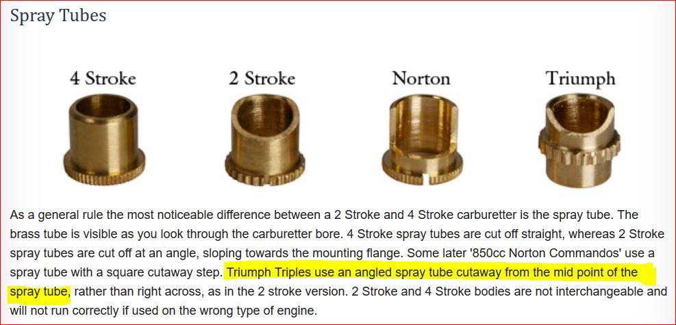

				Et même que les Amal désormais n'ont plus la coupe spécifique du spray tube pour Triumph, c'est systématiquement la coupe 4 temps standard, avec les boisseaux coupe 3 1/2 généralement montés pour les Triumph ça marche pas, généralement ça donne un gros "trou" aux environs du 1/3 d'ouverture du boisseau, l'astuce pour éviter de retailler le spray tube c'est de monter des boisseaux coupe 4
				Re: Trous dans l'AMAL
				Publié : 02 mai 2019, 18:30
				Sur un carburateur MK 1/2, 930/451 qui a été coupe a partir d'un spray plat.
