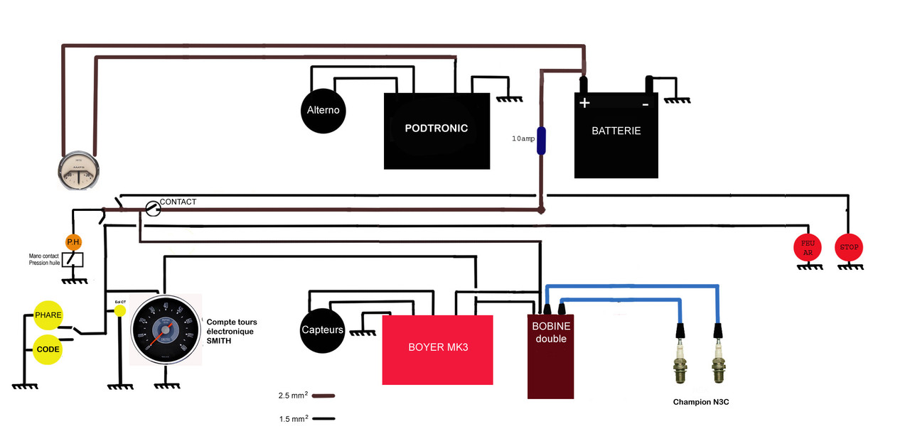

par YATTA
j'avais trouvé ca c'est bon aussi non ?

YATTA a écrit : ↑06 mai 2019, 20:34 Image
je mettrai un fusible,en fonction de ta batterie et des fils, general entre la batterie et contacteur marche 2 ou 3 positions puis 2 autres fusibles , un sur le circuit éclairage et le second sur le circuit allumage
sur le schema présente je ne vois pas ou est connecte le fil rouge, pour moi il devrait être sur le contacteur general avec une position supplémentaire

Dernière mouture (il y avait une erreur sur l'alim du compte tours qui ne marchait qu'avec la lumière allumée :lol: )
Mon contacteur est compliqué à atteindre en roulant , je préfère avoir le switch sur le bol du phare

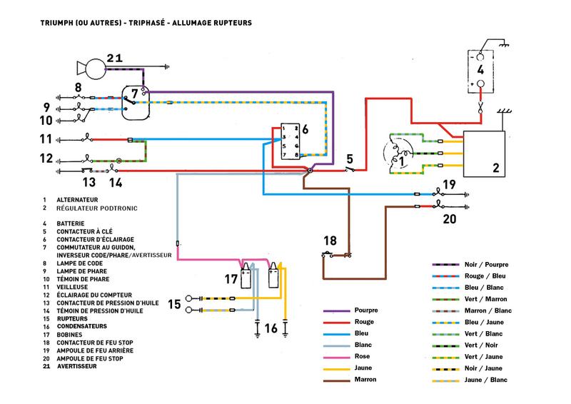

À toutes fins z'utiles, voici ma pierre à l'édifice : schéma du faisceau type que je monte depuis des lustres sur tout ce qui doit rouler sans poser de problèmes...
Donc, selon mes convictions, mes certitudes (forcément inébranlables) et ma dyslexie fondamentale : allumage à rupteurs + Podtronic + négatif à la masse.
Par contre, je certifie plusieurs dizaines de milliers de kilomètres avec cette simplissime installation sur plusieurs machines, sans problèmes autres que bobines qui lâchent ou condensateurs au comportement douteux.
Les couleurs sont ici un doux mélange entre l'origine et ce qui restait dans la "boîte à fils", je m'efforce juste de garder le noir pour la masse et du rouge pour l'alimentation principale.
Y greffer des "accessoires", comme une centrale clignotants reste accessible aux néophytes dont je fais partie.
Tout commentaire pointant une erreur ou une incompréhension sera le bienvenu !!
Une version PDF en meilleure définition est à dispo en MP.
Un dernier conseil : le boîtier du régulateur (et/ou de l'allumage électronique si utilisé) : montage "souple" in-dis-pen-sable !
