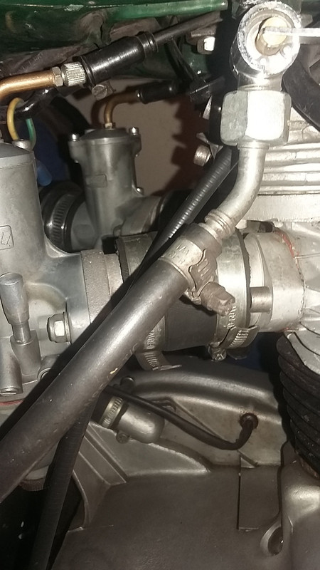

T'es jaloux de mon serflex sur ma durite, c'est tout.
C'est bien pratique, je démonte ce serflex en 2' et pour vider le réservoir je mets une autre durite du même acabit et qui va dans un jerrycan. J'ai du faire ça 3246 fois.
Re: Diamètre des durites d'essence
Tu fait ça que tu veut
Mais il y a des colliers plats exprès pour les durites qui se démontent en 1 min 30 sans abîmer la durite
Ou ca. Les seconds sont moins agressif pour la durit et se démontent plus facilement. Et ils sont plus beau en plus.
Je viens d'en commander 10 pour 10€ port compris. Il faut juste bien choisir la taille car il y a moins d'amplitude que les serflex.
