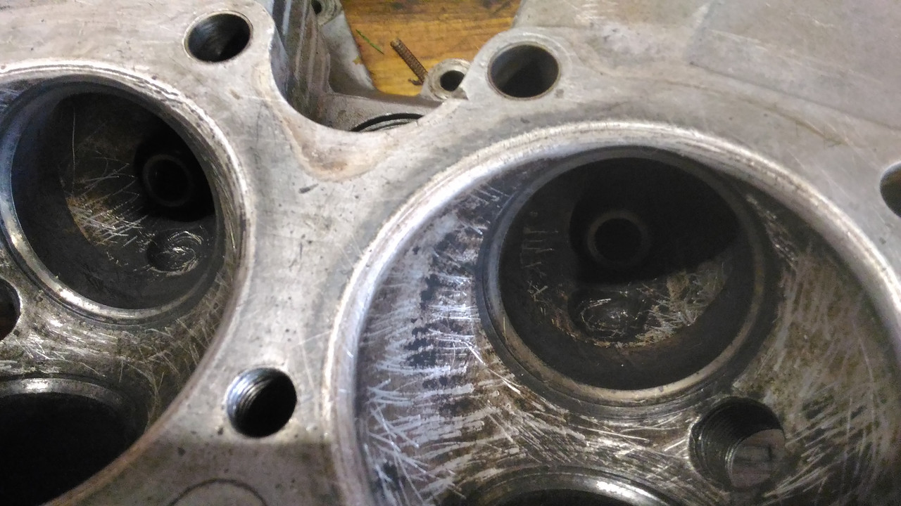

Oui, c'est pas facile à décrire mais voilà ma découverte en démontant mon moteur Triumph de 70. Il y a un "trou" creusé juste sous chaque siège de soupape. Les copains ont séché sur la raison du pourquoi de ces trous. Est-ce que vous avez déjà rencontré la même chose et savez-vous à quoi ça sert?

Sais pas. Peut-être du retrait après la coulée? Des bossages sur le noyau du moule pour indexer les conduits ?

C'est les traces du dispositif qui permet lors de la fonte de la culasse de maintenir les sièges de soupapes en place, en effet sur les Triumph les sièges ne sont pas rapportés, ils sont placés dans le moule , ils comportent des ergots, ce qui pose d'ailleurs problème lors de leur remplacement....
Alex ta culasse ne serait pas marquée AM ( nom du fondeur) et non HDA ?
C'est souvent plus visible dans les culasses fabriquées par AM.
Et puis arrête de massacrer cette culasse en grattant comme un malade, je te la "sablerai" au bicarbonate !
