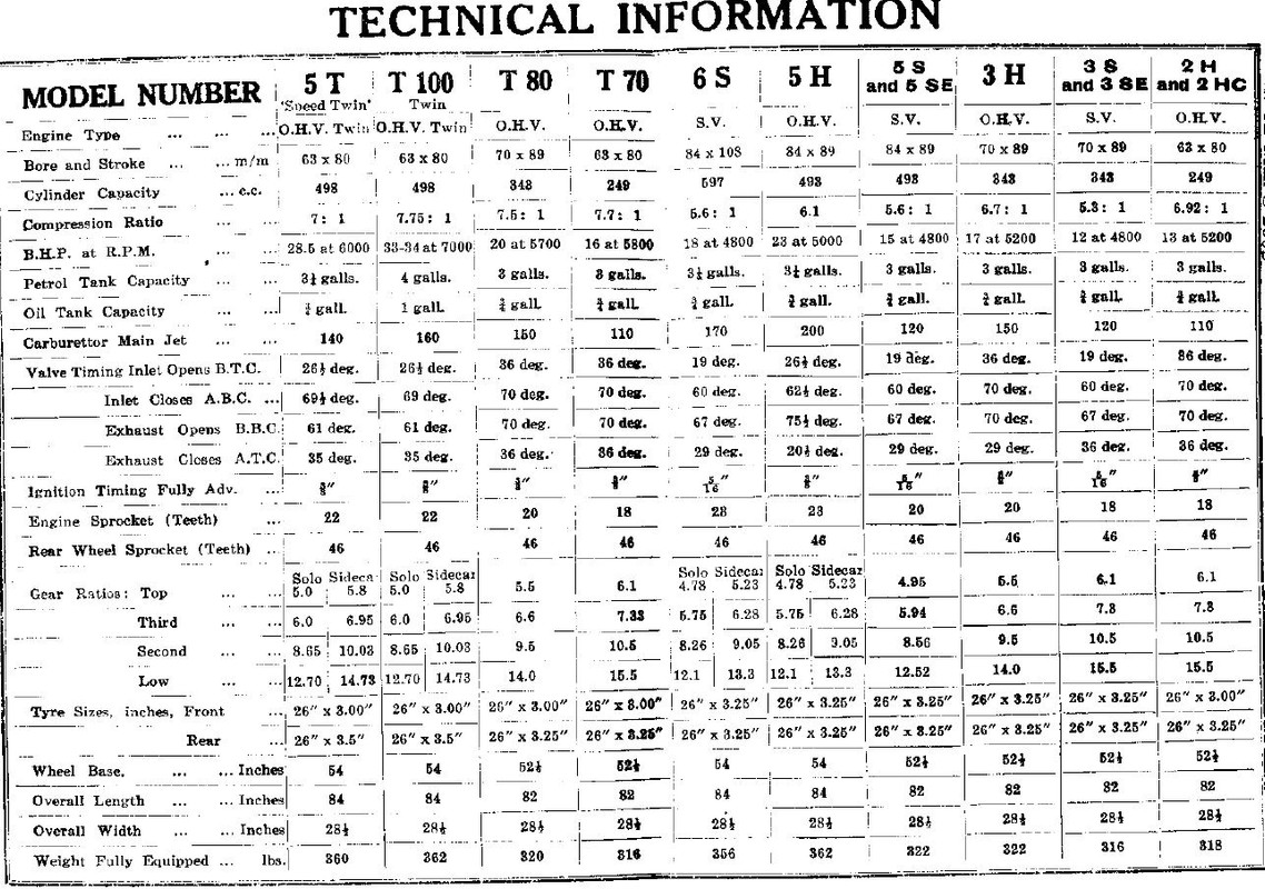

je suis à la recherche de la dimension équivalente d'un pneu monté sur une Triumph 3HW a l'avant il y a un beau John Bull mais craquelé
dont la dimension est 26x3.00 sachant que l’arrière est marque 3.50x19, est ce que 26 équivaut à 19

En fait c'est bien 26"...
ça me parait beaucoup quand même (disait mémé, voyant un africain pour la première fois)
Re: pneu ancien
Publié : 31 mai 2019, 10:48
le 26 d'avant guerre doit avoir une autre signification
les gardes boues ont un galbe de 19 " et meme une jante de 21" ne passe pas
et des jantes et des pneus de 26" , j'en ai jamais vu
http://tomcc.org/Triumph/Model/47
https://cybermotorcycle.com/marques/tri ... ph-3hw.htm

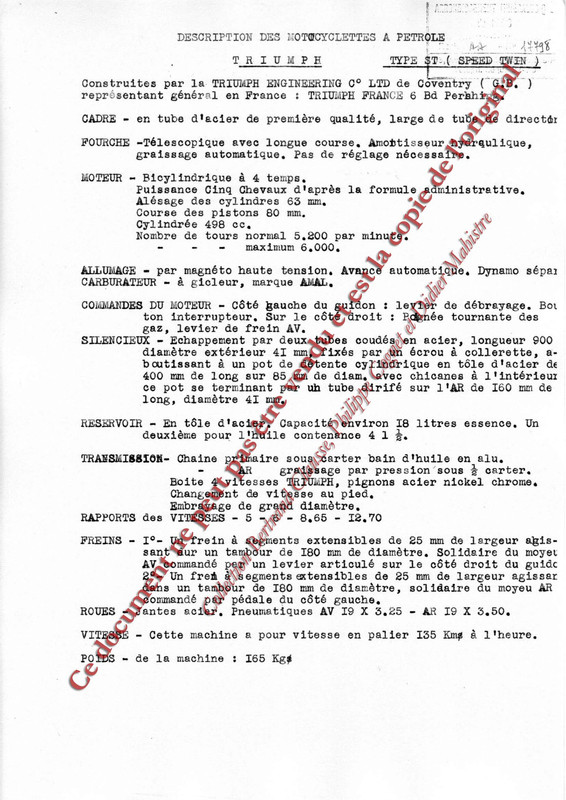

sur les twins et mono d'avant guerre periode turner , c'était du 20 " a l'avant
comme sur les vincents entre autre et c'est introuvable
Re: pneu ancien
Publié : 31 mai 2019, 15:26
par Bertrand
La Speedtwin 1946 est en 3.25 x 19 avant. elle a le même cadre que les monos en principe
