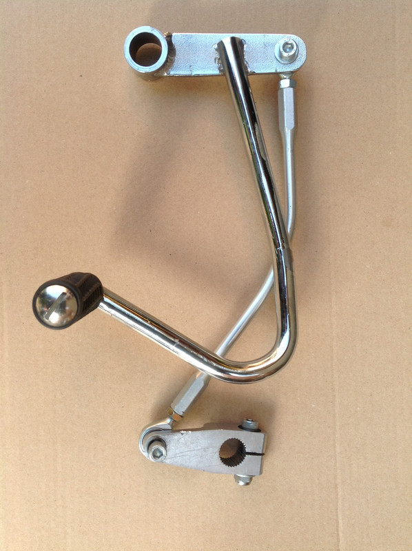

Ensuite le sélecteur : je trouve la commande reculée certes esthétique, mais un peu usine à gaz et manquant de précision, notamment pour trouver le point mort. Je viens de monter le sélecteur d'origine de ma 850 MK3 à l'envers : cela va pas mal, mais je trouve le débattement un peu trop important. Quelqu'un connait-il un sélecteur plus court (11cms d'entre axe) ?
Sinon ce sera fabrication maison...

Ceci va très bien:
https://www.rgmnorton.co.uk/buy/reverse ... nx_643.htm
