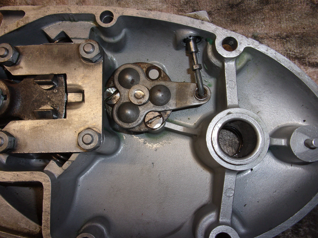

Je vous ai déjà cassé les .......pieds il y a quelques temps pour mon problème d'embrayage, mais hélas sans amélioration.
Rappel des symptômes:
J'arrive a débrayer normalement et passer la 1ière, puis j'embraie et au fur et à mesure, la garde d'embrayage se réduit tellement que je n'arrive plus à débrayer.
Puis, lorsque je roule un peu, la garde revient.
Vérifications déjà effectuées:
- démontage et contrôle du jeux complet des disques quasi neufs (garnis et lisses). pas de voile et montage correct
- vérification de la cloche quasi neuve. Pas de marquage
- vérification du plateau en alu et quasi neuf
- vérification des la vis de réglage et du contre écrou. tout est OK
- vérification de la tige d'embrayage sur un marbre. Pas tordue.
J'ai donc soupçonné la commande d'embrayage coté droit du moteur et donc démontage du carter supportant le kick et le sélecteur. J'ai pensé a un défaut du levier actionné par le câble qui fonctionne avec les 3 billes et qui appuie sur la tige d'embrayage. celui-ci se bloquerait et reviendrait en place après quelques temps.
Y-a-t-il un moyen de vérifier si tout est OK de ce coté?
Ci-joint une photo dudit système. Dites moi si tout est OK à première vue et si rien ne peut bloquer (en particulier l'espèce de petit écrou qui figure sur la tige de commande).
D'avance merci
P.S. est-ce-que la viscosité de l'huile de boite peut être en cause (blocage temporaire de la commande à bille).

de quelle année est ta moto ? c'est la première fois que je vois ce montage de commande avec une tige !! généralement c'est le cable qui est directement sur la biellette :shock:

je ne comprend pas a quoi sert l' écroue en bas de la tige ? il doit se trouver bien seul la ou il est ? a tu regarder sur la parts list si ce montage est d'origine et tel qui est monter sur ta machine ?

en y réfléchissent un peu plus , je me demande si l'écroue en fait n'est pas un "contre" écroue qui bloque la pièce du haut de la tige sur la quelle je pense que le cable doit venir ? ce qui expliquerait que tu n'ai pas de garde , il suffirait de dévisser la dite pièce pour laisser apparaître du filet afin de remettre l' écroue a sa place ?

Sur le document "remplacement parts" 1964, chapitre "GEARBOX OUTER COVER" ce sont les pièces N° 28 - 29 - 30 sur l'image, correspondant aux références T1714 - T1937 - T1946.
Il me semble que ce "pseudo écrou" ne se dévisse pas, mais.......

C'est le système qu'on trouve sur les 500 Daytona. On peut penser que ton contre-écrou n'a plus de filetage, sinon il ne serait pas arrivé là où il est.

Si je dis une couennerie, on me le fera savoir... mais ça serait t-y pas une butée de fin de course ? :roll:
Pour éviter de dégonder les billes...
Pas la première fois que je vois quelque chose qui ressemble à un écrou mais qu'on ne peut pas tourner.
Re: Embrayage T120
Message non lu par Tricati »
Ben si sur les modèles 63, 64, 65, il y a un écrou qui sert justement à régler la position du mécanisme en plus du réglage du câble et de la butée, ceci pour optimiser la course du mécanisme pour le chemin de billes....

Tu as tout à fait raison. Je viens de bidouiller cette pièce (avec l'écrou) et en fait c'est un contre-écrou qui broque la tige filetée (voir photos jointe).
Mais pour moi ça n'explique pas cette variation de garde d'embrayage.
En fait quand je débraie, c'est comme si le système rembrayait tout seul, alors que le levier d'embrayage est toujours actionné (suis-je clair :?: ??pas sur)

A tout hasard, quand tu debraye,si le petit levier monte trop haut, une bille peu venir se loger dans le trou au dessus ( ou on dirait qu'il manque une vis) et donc ça debrayerait moins?

En fait, je pense que la tige coudée est mal positionnée sur le levier, elle devrait passer entre le carter et le levier, et non pas être côté ressort.
En actionnant le levier, celui se déporte, car il monte sur les billes et je pense que la tige doit alors faire butée ou se coincer.
(pour le positionnement de cette tige, voir aussi le schéma fourni par Tricati ).

Décisions:
- Comme le suggère Guyader, modifier le montage de la tige coudée.
- Blocage avec le contre-écrou serré sur la tige coudée.
- remontage du carter à blanc et essai en statique
- si tout fonctionne, remontage définitif et essai
Si tout ça est concluant............super et je vous tiens au jus (et j'vous dit quoi comme disent nos amis chti).
