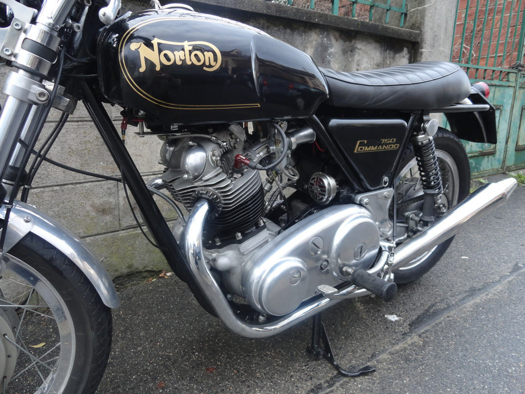

On discute avec un pote cette semaine quant aux bons gicleurs sur une 750 Commando montée avec un 4S et avec des 32mm.
Il me soutient que c'est minimum 250/260, je lui dis que c'est plutôt 240 maxi.
Nomdédiou, kika raison ?
Je voudrais pas perdre ma réputation... :roll:

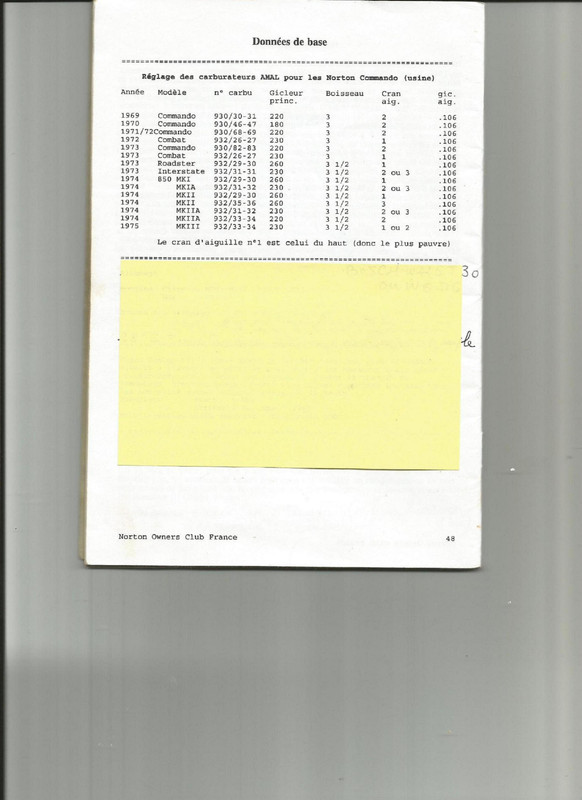

Mais je vois (merci Francis), un tableau où on voit quand même des 260, mais sur des 850,
à part un 750 Roadster en 1973.

Désolé Jean-Pierre mais pas de correspondance avec les AAC,ce tableau est issu du Commando service note. :wink:
Si on se base,entre autre, sur la Commando,boosté,de PPAT on se rends compte qu'un gros gicleur n'est pas le + important,je pense qu'il faut tenir compte de l'ensemble des composants de la motorisation : admission,échappement,de la distribution, de l'allumage etc...bref de tout 1 ensemble pour avoir plus de performances,c'est pas rare qu'avec 1 seul on obtient l'effet contraire avec………..bien des soucis dans une mise au point improbable.. 8)

Francis V a écrit : ↑27 juil. 2019, 19:11 Avec l'arbre à cames standard
Ce tableau a pas loin de 30 ans ... à prendre en considération avec les évolutions de l'essence.
