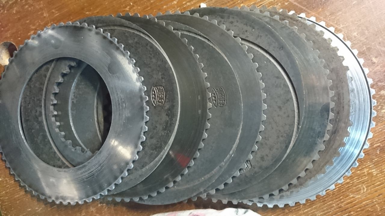

Fuck j'arrête de démonter cette meule.
Il me vient à l'idée de nettoyer l'embrayage qui est au départ un Bob Newby, biscotte à Pau, j'ai eu quelques
difficultés à trouver le point mort lors du dernier roulage à Pau.
Les doigts dans le gras pour digérer le dîner, yapa mieux. :D
Logiquement dans ces embrayages, c'est le jeu de l'alternance... Ben... pas là.
Le disque métal pris en sandwich entre deux disques...en métal, est devenu du caramel mou... :lol:

Vire ces merde de disques plastic et achète ceux là, et avec plus de problème.
FERODO BONDED CLUTCH PLATE FOR COMMANDO 3.6MM ref 060749

J'ai eu des Barnett en alu sur la 850, ça marchait bien...

l huile qui fuit , l embrayage en caramel , ça se présente bien pour nogaro :shock:

ce qu il te faut monter :
https://www.rgmnorton.co.uk/buy/clutch- ... mm_853.htm
et surtout
https://www.rgmnorton.co.uk/buy/clutch- ... mm_851.htm
ou le meme en 3,6 mm
a toi de definir l empilage pour ne pas avoir un embrayage trop dur a actionner
ce qui en reduisant la surface de frottement augmente la pression
avec ca plus de patinage a vie
henri

Merci Henri. Toi qui connais cette moto, tu en sais sûrement plus que moi.
Je pense qu'il y a eu lors du dernier remontage une petite inattention... :roll:
J'ai rectifié le tir hier au soir, je pense que ça ira pour la session des Coyotes,
je verrai plus tard pour un "update", parce que la noix est aussi un peu marquée.
Merci à tous.

Super Henri, mais alors il faut utiliser cet ensemble
https://www.rgmnorton.co.uk/buy/bronze- ... es_855.htm
et intercaler un de ces disques
https://www.rgmnorton.co.uk/buy/command ... m_3881.htm
ou et suivant l'empilage nécessaire
