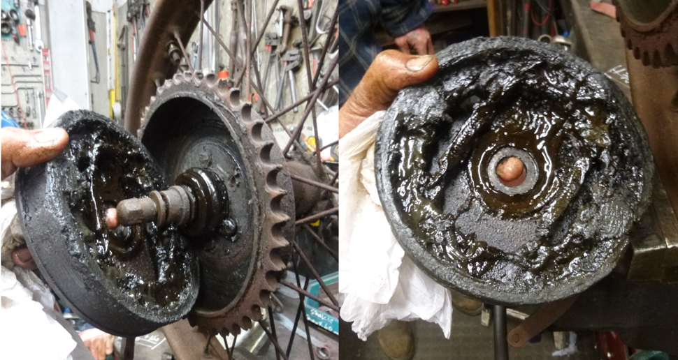

Moi j'ai préféré toujours démonter pour nettoyer la poussière et la rouille mélanges en maniéré de pâte d’emeri avec de la graisse sèche et puis graisser a nouveau le juste et nécessaire a fin que le retour des leviers excentriques soit douce et sans offrir aucune résistance aux ressorts de retour des garnitures et que le frein marche nikel pendent le plus de temps possible jusque qu'on doive les remettre a la prochaine.

Comme Pachi je démonterais il n'y en a pas pour 1 journée (même de retraité :mrgreen: ).
C'est peut-être,effectivement,pas que les cames qui grippent toutes seules mais aussi poussières et résidus diverses,profites en pour dégraisser tes garnitures avec de l'acétone.
Avec la pompe, quand elle est amorcée ,1 coup ou 2 maxi selon son débit.

Comme déjà dit, je démonte régulièrement.
Sur la ET500, après 4 sorties, déjà plus de graisse. Faut dire que je mets juste une lichouillette de graisse ...
MAintenant nous sommes plusieurs à dire que la graisse classique ne reste pas assez longtemps en place. Il faut donc penser soit à faire une étanchéité, soit à changer de graisse pour un produit mieux adapté.
Je suis en train de documenter pour avoir une graisse qui tiennent mieux que la graisse à roulement classique.
Peut-être de la graisse à cartahu serait plus adéquate ... mais plus prosaïquement pour les Jumeaux, je vais essayer de la graisse à chaine, qui ne file pas, et qui est sensée tenir tout seule.
Il pourrait aussi être intéressant d'essayer le suif (utilisé pour les instruments de mesure, pieds à coulisse et autre)
