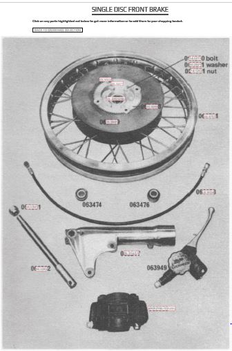

pour diverses raisons je voudrais monter un disque sur une short roadholder.
Est-ce que les fourreaux de fourches Norvil des Kits "Production racer" sont compatibles avec les tubes de short roadholder ?
Par exemple celui là en photo chez Andover
Au passage et au risque de me faire crier dessus, je n'ai jamais compris la différence entre les fourreaux ronds et les fourreaux ovales. C'est quoiquiestovale ?

J'avais ca sur mon Triton quand je l'ai sortie d'une grange. J'ai vite remis un tambour surement pour les meme raisons que tu veux mettre un disque sur une Atlas 😀
J'ai tout gardé, le bras de fourche, la roue avec le disque et l'etrier et sa poignee.
Donc oui, ca se monte.

oui les fourreaux de la Commando, faits pour une fourche longue, se montent sur une roadholder courte
les fourreaux sont ovales pour plus de rigidité au freinage (il faut arriver à supporter la puissance phénoménale de la Commando et les chocs à 200 km/h)

Yeti a écrit : ↑06 août 2019, 22:51 J'avais ca sur mon Triton quand je l'ai sortie d'une grange. J'ai vite remis un tambour surement pour les meme raisons que tu veux mettre un disque sur une Atlas 😀
Quel plaisir d'avoir des réponses... Bon en fait la raison principale qui me motive c'est de remplacer le Grimeca actuel par un dispositif ;) plus souple et plus constant, en particulier pour ma fille qui voudrait conduire cette bécane une fois remontée.
Et toi, qu'est-ce qui t'a poussé à faire l'inverse ? :?:
