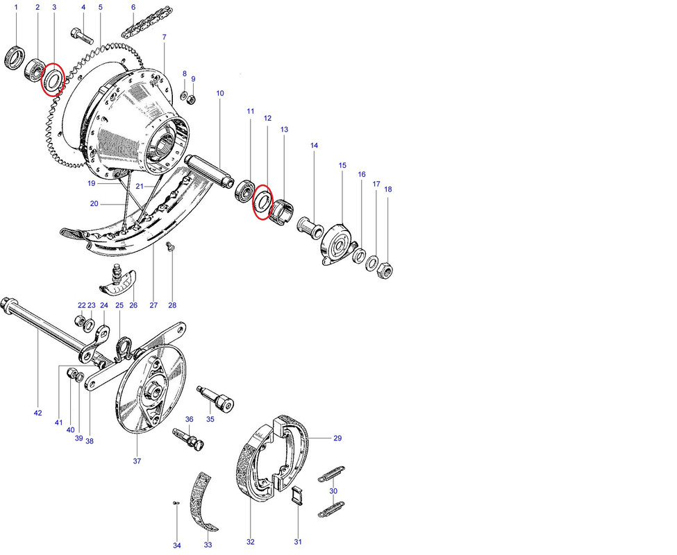

il doit manquer des rondibelles ou bien, paskeu ni d'un coté ni de l'autre les "filetés" étaient au contact ???
Re: Moyeux comique Triumph - BSA > roulements
Publié : 20 août 2019, 17:49
par carcaien
Il te manque peut etre les pieces 3 &12
Publié : 20 août 2019, 17:57
par TRITON WILD
3 et 12, si ce sont des rondibelles épaulées, y'a... mais pas dans le bon ordre et dans quel sens !!! mystère ?
la 3 est bien placée, la 12 nan !
j'imagine que l'épaulement de la rondelle viens en appuie sur la cage exter du roulement ?
Publié : 20 août 2019, 18:22
par carcaien
Désolé je ne vais pas démonter mon moyeu pour vérifier (oui je sais c'est pas sympa :roll: )mais je pense que oui l'épaulement coté roulement
