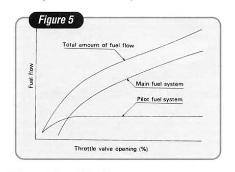

Mon ptit dessin est sensé te faire comprendre, si tu sais faire les additions, que "plein gaz ça marche bien" on s'en fout si le ralenti marche po.

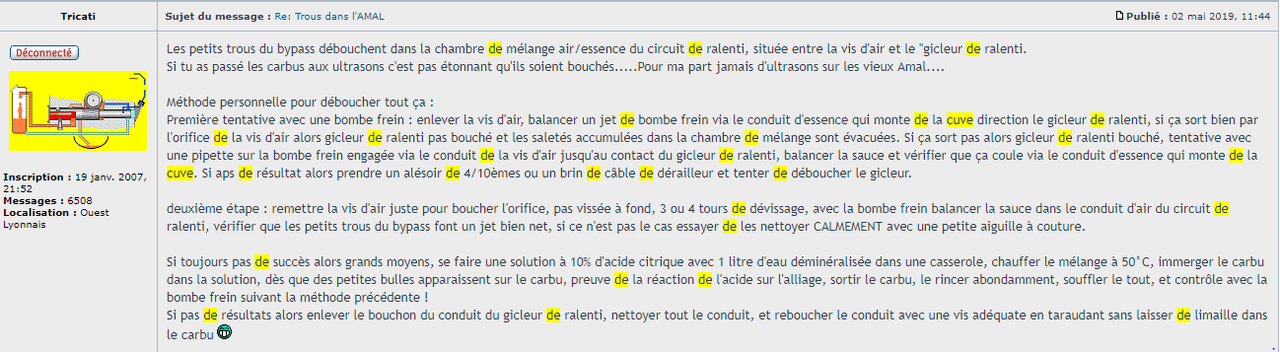

Si on se réfère au message de Tricati du 2 mai 2019 dans le sujet "Trous dans l'AMAL" çà doit sortir aussi par le petit conduit qui monte de la cuve. L'utilisation de la bombe à frein c'est impressionnant !

par TRITON WILD
Re: Amal (o'dent) 930 circuit ralenti
Publié : 31 août 2019, 11:06
par Bertrand
Publié : 31 août 2019, 11:31
par TRITON WILD
Merci NINO :D
@Tranber vouiii ! je deviens pressbite Naaaan Image
j'ai b'zoing de lunette main'nnant !
mais même avec, j'aurais pas trouvé ! Image
dommage que Neptune ne soit pas intervenu au début... ç'aurait évité une "redite" ! :idea: désolé
