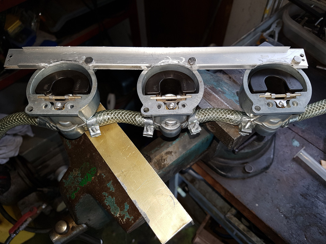

J'ai fait un montage pour vérifier la hauteur du niveau d'essence dans les 3 cuves.
Je vais essayer de l'ajuster au + haut, qu'en pensez-vous ?

Pour régler le niveau des cuves de toutes mes Trident, j'installe le flotteur avec son axe et le pointeau dans la cuve. Ensuite je pose 2 réglettes, une de chaque côté de la cuve, sur l'axe de cuve pour maintenir le flotteur en place comme s'il fonctionnait. Puis je retourne la cuve, la tête en bas, et le flotteur doit dépasser le plan de joint de 1 à 2 mm. C'est tout simple et tu t'emm... pas à remplir les cuves avec de l'essence, brancher des tuyaux etc.
Ensuite, si le niveau n'est pas correct, tu montes ou descends le siège du pointeau. Les flotteurs des 3 cuves doivent être au même niveau.

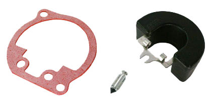

Jeff ta méthode va bien, par contre j'ai été surpris avec les flotteurs STAY UP, le dépassement est de 2 mm avec l'ancien flotteur, dans la même cuve le dépassement est de 5 mm, pas compris :o

J'ai testé et c'est bon, pour le niveau de cuve, j'ai fabriqué une plaquette de maintien en alu, vu qu'avec mes 2 mains gauches et mes yeux de taupe j'ai pas été foutu de tenir les 2 reglettes avec la cuve retournée et de prendre la mesure...
Avec un tour et demi à la richesse elle a démarré nickel :o . Il faut bien régler les hauteurs des boisseaux, j'ai utilisé un brin de fil de cuivre de 0,3 mm (rien trouvé en 0,25 :x ).
Voici la photo du montage sur une vieille cuve :

Enfin, j'ai remarqué que les flotteurs ancienne et nouvelle génération ont un peu moins d' 1 gramme de différence, faudrait
pas que ça joue sur le niveau dans la cuve.... C'est vrai quoi, et la performance alors ?

as tu les pointeaux Vitton ou plastique d'origine ?
Re: Trident AMAL au Niveau
Publié : 08 sept. 2019, 09:26
par Neptune06
Bonjour à tous
le pointeau viton, il est dans le kit.
La méthode de JEFF est plus simple à mettre en oeuvre, il faut un débattement suffisant du flotteur pour le remplissage correct de la cuve.

Des petites nouvelles de la Trident, elle marche beaucoup, beaucoup mieux, j'ai pas mal galeré pour le réglage des flotteurs et la syncro des carbu. La méthode de JEFF super, par contre il ne faut pas dépasser les 2mm, j'avais un peu + sur un flotteur, j'ai laissé mais en titillant le flotteur est resté bloqué ouvert, l'essence pissait de partout, et hop un redémontage.
