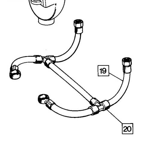

				Effectivement en réserve,
avec le système de durites d'origine,les 2 cylindres sont bien sûr alimentés.
https://andover-norton.co.uk/en/shop-de ... y-1974-on-

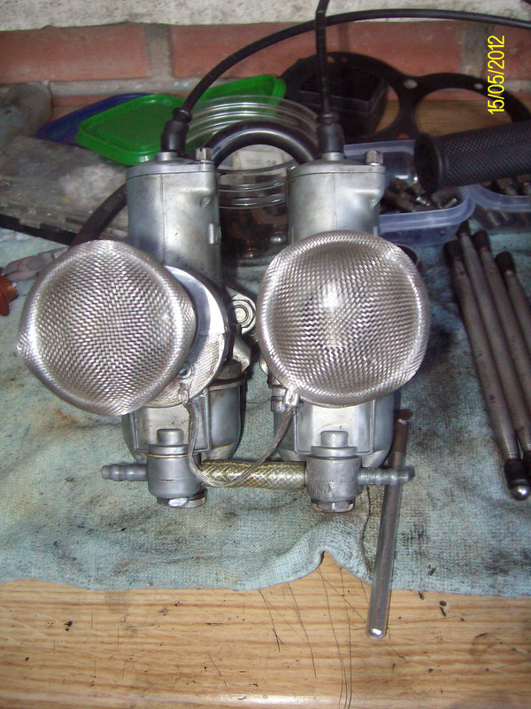

				Les deux carburateurs montent un raccord banjo double a 180º.
Comme dit maxime si on n'a pas réussi arriver a la pompe d'essence en temps après d'avoir déjà ouvert le robinet droite de réserve, encore on peut rouler quelques kilométrés de plus si on penche du côté droit la moto, même au point de la mettre par terre.
Avant de déserter au Mikuni monobloc j'avais installé deux robinets on/off/resserve de chaque côté, mais les deux carburateurs restaient avec le montage des deux raccords banjo communicants et je ne laisserai jamais que chaque carburateur n'aie qu'une ligne d'essence en exclusive avec sa robinet du même côté.
Jette un coup d’œil a tes raccords banjo:

				les deux carbus doivent recevoir le meme poids d'essence.
L'alimentation doit donc ressembler à çà.
y'a pas à tortiller du cul pour chier droit.

Pour le branchement ; je met un té entre les carbus et un té entre les robicots ; ce qui fait que les durites forment un H et l essence arrive en meme temps dans les carbus
