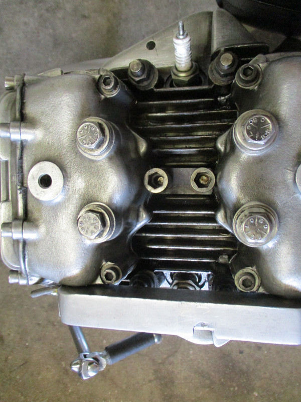

Le cadre est en peinture , les roues au rayonnage , le réservoir d'huile en modifs ;.bien au frais à l'atelier après mise en place du moteur sur son bâti à bonne hauteur , mais qui demandera à être améliorer pour mettre le bestiau sur le côté . Ne touchant pas au bas moteur , les fils d'alternateur et de l'allumage sont restés en place , donc pas question d'acétone ou autres qui causeraient des dégats . Pinceaux essence soufflette chiffons ... le résultat serait acceptable mais j'aimerais bien éliminer les traces de cuisson de l'huile sur la culasse , elle sera enlevée pour les colonnettes et boîtiers de culbus et autres seront plus faciles à nettoyer . Vous verrez un colmatage à l'époxyde car les " sagoins " avaient serrés les écrous d'embase comme des malades ; d'ou la présence d'une micro fissure , çà ne me plait pas mais en attendant une paire de carters moteur ... on fera avec : la fuite n'est pas importante .
Auriez vous un produit " miracle " et des minis brosses pour décaper la friture ? sans tout pourrir .

Achète un petit pistolet de sablage 25 € à peu près , si tu as un compresseur .
Autrement , décape four à condition de bien rincer ensuite .
jean .

les produits pour enlever les graisses brulées sur les BBQ
c'est fait pour , non

Je confirme decap four mais sur moteur froid!

b3954 a écrit : ↑14 sept. 2019, 18:31 Je confirme decap four mais sur moteur froid!
Décapfour oui !
Mais " sans soude " sinon ça attaque l'alu
et rincer au jet

Merci à Tous , je vais joindre restom pur ne pas faire de gaffe .

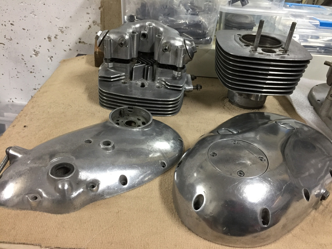

Les autres pièces j'ai utilisé de l'essence au pinceau, puis un bon lavage à l'eau et savon, puis paille de fer N°2 et huile de coude, ça donne ça !
C'est pas parfait ! .....mais on verra avant la présentation au jury :lol:
Le micro sablage, attaque quand même un peu.
Ça matifie l'aluminium et après il faut frotter pour retrouver la patine.....

Le sablage avec du bicarbonate de soude aucun problème même avec les filetages
