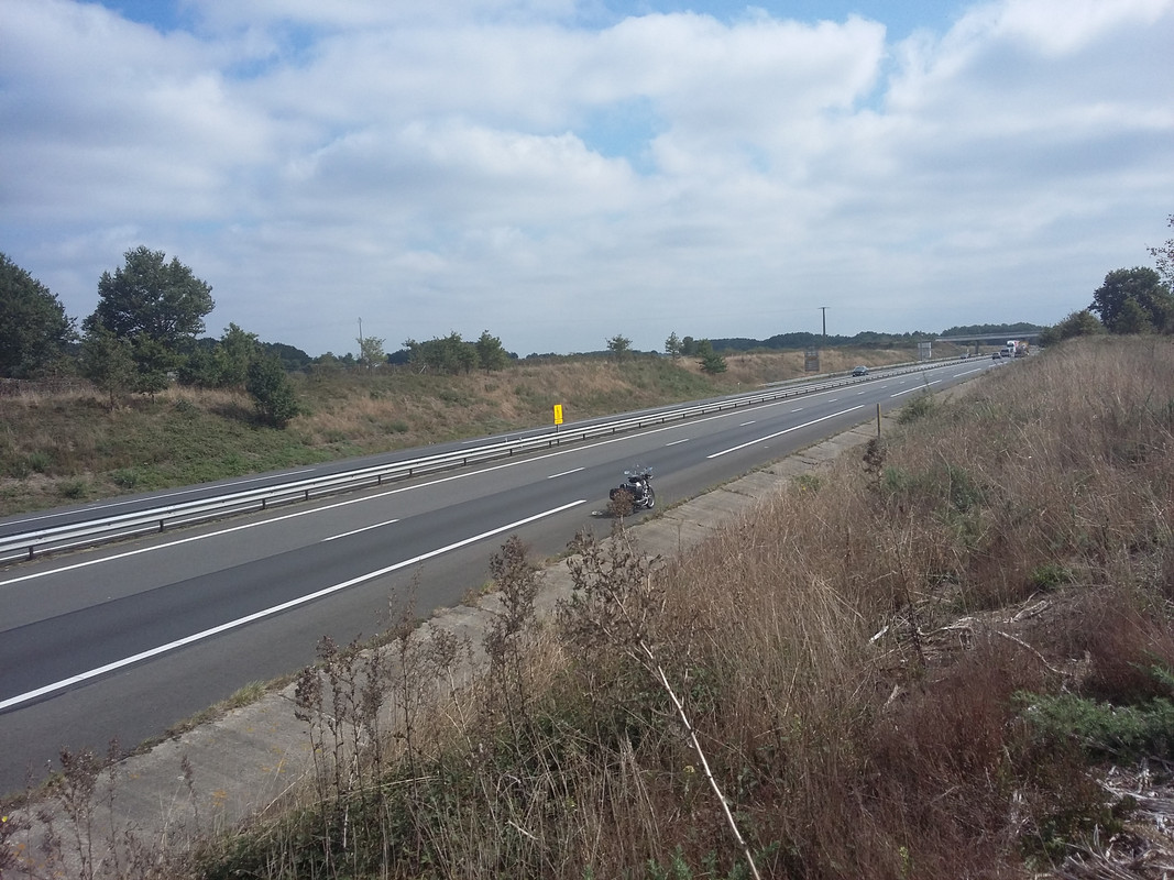

En rentrant d'une virée en Bretagne, je suis tombé en panne sur l'A83, au km 15,5 dans le sens Nantes Bordeaux !
Evidemment, impossible de mécaniquer au bord de l'autoroute, vu le nombre hallucinant de véhicules qui vous frôlent à 130km/h !
Les faits : Je roule à 130, c'est rien pour une Commando 850 Mk3 (!), et soudain, perte de puissance, fonctionnement sur un seul cylindre, je freine, je m'arrête sur la bande d'arrêt d'urgence, ça fume, bleu ou gris je sais pas trop, je stoppe le moteur, je coupe l'essence, je béquille, c'est la merde !
J’attrape mon gilet jaune sous la selle, et je monte sur le terre-plein, car pas de rail à cet endroit, et j'appelle l'assistance
Une demi-heure plus tard, le dépanneur arrive, un jeune super sympa, qui prend le temps le faire les choses bien, "des motos on en charge pas souvent !" Manutention et sanglage sérieux, vraiment très pro !
La moto : Pas de fuites, moteur non-bloqué, poignée de gaz vraiment molle, je me dis peut-être pas trop grave ?!
On dépose la moto au garage, qui accepte de me la garder le temps que je revienne la chercher, puisque pas de garage compétent identifié dans cette zone
Et retour au bercail en taxi
Bilan : En panne à 15h30, retour à la maison à 18h30, impressionné je suis ! Inter Mutuelles Assistance, c'est vraiment du sérieux !
Je positive, je me dis que j'aurai pu bloquer la roue arrière, me gameller, la nuit sous la pluie ! Non, soleil, la moto qui s'arrête gentiment, un jour de semaine en dehors des vacances scolaires, bref ! des conditions quasiment idéales pour tomber en panne ! :roll:
J'organise le rapatriement de la moto 2 jours plus tard
Puis auscultation à venir !
