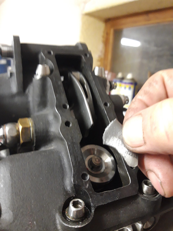

Ben non TW, on s est fourvoyė .. Pas de souci au niveau du tendeur il est fixe sur un tėton en bas et libre de se mouvoir en haut ou il coulisse verticalement entre carter et couvercle...Donc entre deux verres de ton excellent Pouilly j ai continuė l enquete et il s avère qu il s agit d'une histoire de cul...Voir photo. Cotė echappement cassė net. Alors paille dans le metal, fragilitė due au profil en lame de couteau tres fine ou mon style de pilotage peu ėconome, je ne sais...En tous cas cela n aura pas a priori induit plus de dégats.Ca va passer en garantie :
