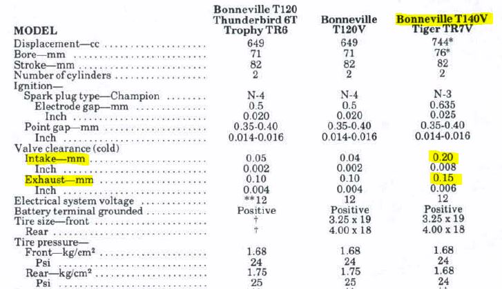

Mon allumage est bien calé à 38° mes jeux au culbu sont 0.20 admission 0.15 echappement.

Ne doit-on pas mettre le jeu le plus élevé à l'échappement plutôt qu'à l'admission ? Hhmmm?

Nan, c'est pas qu'est ce qu'ils disent dans les livres....

sauf que si il ya un AC d' admission à l' échappement, il faut mettre au moins 0.20, voir 0.25.

Le jeu à mettre aux culbuteurs dépend de deux facteurs : le profil des cames des AAC et le radius des poussoirs.
C'est du fait des radius de poussoirs différents que l'on règle avec plus de jeu à l'admission qu'à l'échappement.

Et pour le jeu au culbu je mets quoi pour le caler et pour rouler ?

Et pour rouler je mettrais 0,20 jeu admission et 0,25 jeu échappement, ça fait un peu de bruit mais au moins cames et poussoirs ne souffrent pas
