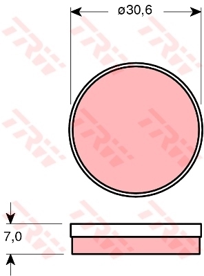

Hello si ça peut aider vu sur un site pit-lane.biz
Les plaquettes de GS, c'est une très mauvaise idée, vaut mieux faire usiner des plaquettes de Commando
Que vous connaissez ferodo FDB88 - SBS 505 - Vesrah VD904

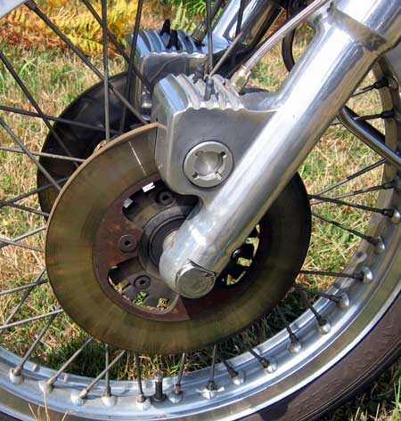

Ici une photo archive du MAC
Les dimensions des plaquettes par rapport à la piste du disque !!
Re: plaquette frein a disque dunstall
Publié : 27 oct. 2019, 10:14
par Lampel
Pas de difficulté, à condition de disposer d’un tour (plus pratique) pour les usiner.
Trouver des plaquettes adéquates pour ces ébauches.
Quant à la goupille, c’est pour les empêcher de tourner ?
Si la face métal est plate, une couche de double face pourrait faire l’affaire.

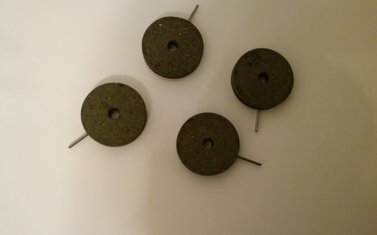

Commaque:
Publié : 28 oct. 2019, 10:14
par Lampel
Comme quoi une image vaut plus qu’une page d’écriture.
Je suis à même de penser que cette goupille, dirigée vers le bas, aide à sortir la plaquette lorsqu’elle est usée. D’où son importance.
Quant au trou central à t’il un but de centrage sur un piton situé au centre du piston.
Lors du freinage, une friction périphérique de la plaquette dans le cylindre alu n’est pas recommandée.
Si c’est le cas, l’étude est bien faite et ces détails sont à respecter lors d’éventuelles refabriquations
Merci de cette photo.
Publié : 28 oct. 2019, 10:25
Le trou central dans ces plaquettes, je n'en avais jamais vu.
La goupille sert effectivement aussi à extraire la plaquette, sinon pas facile !
Enfin si, avec un aimant costaud.
