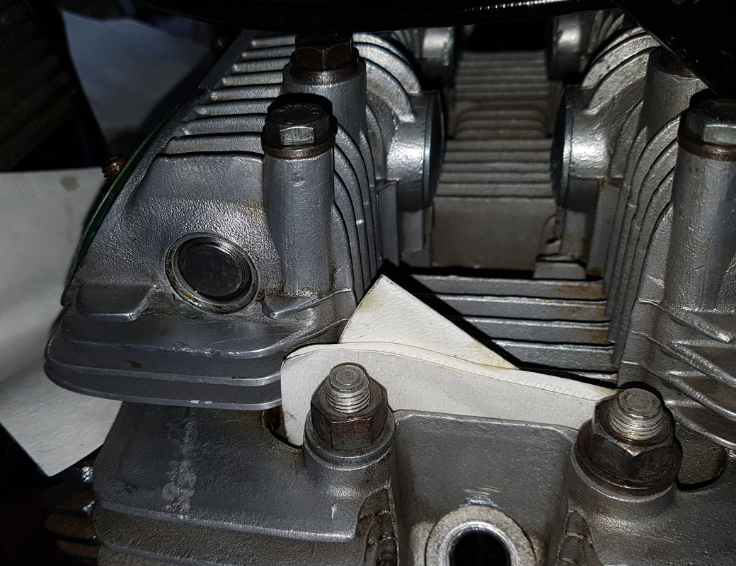

Bonjour à tous,
Je fais appel à vos expériences mécaniques, sur la Trident j'ai toujours un suintement d'huile au boitier de culbuteurs d'échappement au niveau de l'axe des culbuteurs. connaissez-vous une combine pour la mise en place de l'axe permettant d'éviter que le joint torique soit abimé au montage (c'est la 3 fois que je le change), j'ai mis également du wellseal mais ça suinte quand même.
Par avance merci

Si c'est possible sans rien démonter, tu mets deux des soupapes en bascule comme pour régler les culbuteurs, le troisième a donc du jeu, tu dévisses au maximum les réglages des deux culbus qui sont en bascule pour avoir le moins d'effort possible entre culbuteur et soupape, tu chasses doucement l'axe des culbuteurs pour qu'il sorte de 5 mm, pas jusqu'au joint, et pour ne pas être éventuellement emmerdé par les rondelles ressorts qui pourraient se mettre en travers et t'empêcher de renfiler l'axe correctement, tu dégraisses bien l'axe et l'alésage du boîtier avec un coup de bombe frein, tu enduits de scelroulement Loctite la partie qui sort du boitier, et tu renquilles l'axe, repos 24 h, le scelroulement va faire joint, je pratique comme ça depuis des lustres, les joints toriques fournis aujourd'hui sont en plus de la daube, à plus ou moins brève échéance ils durcissent avec la chaleur et ne font plus leur office.

Bonjour à tous,
Sur la base des recommendations de "Doctore Tricati" l'opération, c'est bien passée la patiente est au repos pour 24 heures...., la recherche de 2 pièces de 1 penny des années 70 est lancée...
