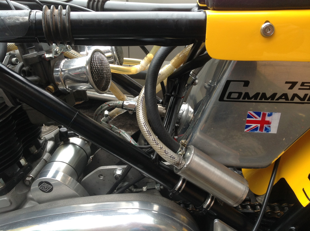

Je ne fais pas (encore) de piste, mais je viens d'installer un petit cylindre décanteur pour les vapeurs d'huile des 3 reniflards. En effet, moteur bien chaud, le reniflard laissait couler un peu d'huile émulsionnée sur le gommard arrière à l'arrêt ! Pas bon pour la sérénité...
Le tuyau de mise à l'air du réservoir d'huile est de même section que celui du retour moteur.
Si je bouche le petit trou du bouchon en question, je pense que l'équilibrage à la pression atmo va s'effectuer par le reniflard, via le décanteur. Dites-moi si je fais fausse route.
Re: Bouchon type Monza
Publié : 01 nov. 2019, 14:18
par Papic
Et pas trop d'huile dans le réservoir. Vue sur le décanteur maison en inox.
