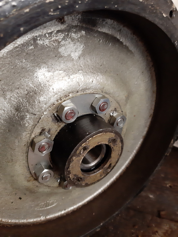

Il faudrait que je réalise un axe de roue avant pour ma speed twin (J'ai assemblé deux tambours ensemble).

Salut Vincent, super idée cet assemblage de deux tambours, ils sont identiques ?
Comme souhaité, une image de ta réalisation serait la bienvenue. c’est assez rare de voir ça.

J'ai usiné deux moyeux pour les assembler et décalé les tambours pour les rayons.
Les flasques aussi sont modifiées, suppression des grandes pattes au profit de plus petites. (Et oui j'adapte tout cela dans une fourche de 16H)

Ah oui, c’est du beau boulot. La photo du milieu, c’est ton modèle, l’assemblage des tambours est différent.
Avec le décalage des tambours, T’es vissé dans l’alu ou les vis traversent le montage ?

Les vis traversent le montage. Il y a une position qui fait que lorsqu'on aligne les 8 trous des tambours, les trous des rayons se trouvent en quinconce.
La partie en alu est juste un flasque pour cacher le montage, et évite le "racoin" à salissure. :mrgreen:

Pourquoi les vis traverseraient
Le montage d'origine va tres bien

Je n'ai pas la place nécessaire entre deux pour positionner ma deuxième vis. Ou alors il faudrait que d'un côté mes écrous soient vers le milieu du moyeu.
Mais visuellement c'est pas top! :?

je comprend rien a ton explication :roll:

Si moi y en a comprendre, pas la place de passer la deuxième série de vis une fois que la première
est en place sur un tambour.
Tu dois pouvoir monter toutes les vis en une seule fois, en approchant juste les écrous sur les premiers filets ?
Philippe, je comprends qu'il veut dire que pour un tambour, les écrous seraient à l'intérieur (du tambour) et pour l'autre
les écrous seraient entre les deux tambours. J'ai juste ?
