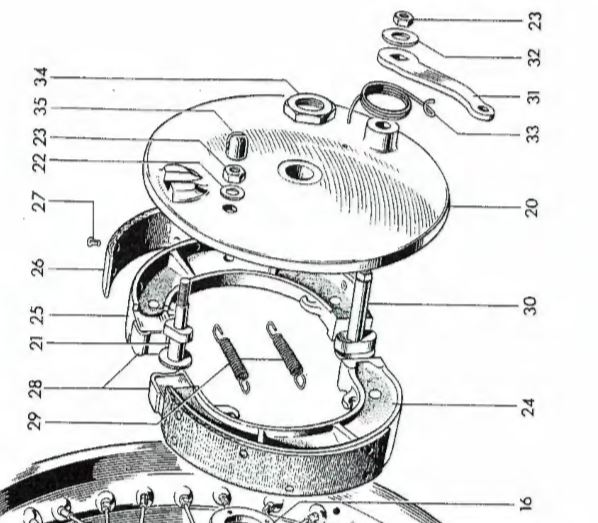

Publié : 10 nov. 2019, 20:08
par Xpongebob
Ça peut aider ?

Xpongebob a écrit : ↑10 nov. 2019, 20:08 Image
Ça peut aider ?
Merci, j’avoue ne pas avoir fait attention à ce sens de montage, je vais vérifier.
Ça peut aider ?
c'est quoi ce frein ? pas du Triumph 8 pouces simple came en tout cas
on voit bien le sens de montage ici et on ne peut pas se tromper
