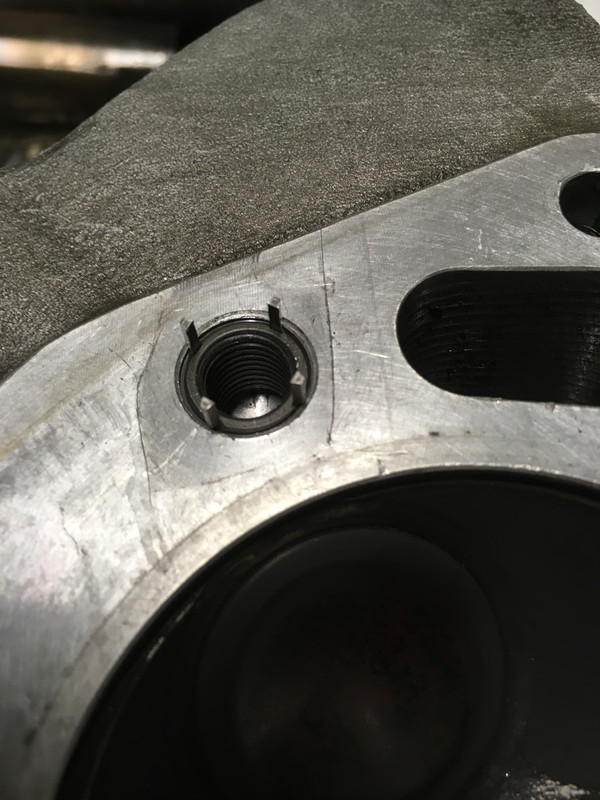

Suite aux fuites rencontrées sur ma culasse.
Le joint kleingerite cerclé à fini tout écrasé
Et toujours fuyant 🙁.
Au démontage de la culasse je m’aperçois que
Les helicoil ont bougé et arraché le filet.
J’ai trouvé ces inserts, qui en a déjà testé ?

Déjà, on dirait bien que le filet est plus gros que l'improbable BSF d'origine. Je ne suis pas pour les filets rapportés; mais ici pourquoi pas.
Mais attention, certaines culasses de Commando avait des fonderies pourraves, pleines de sable, insoudables et pas solides. Si tu as une de ces culasses, c'est pas facile de faire tenir les filets.

oui les filets plus gros et les petites clavette sont à enfoncé une fois l'insert visser à fond.
ça bloque l'insert et le rend indévissable.
ma culasse est une full auto.

Mon mécano qui avait remonté la culasse les avait monté.
Mais je dois dire que je comprends pas bien...
Peut-être qu’il croyait que c’était plus résistant ?
Ou alors il avait foiré les filetages ?
Vas savoir..

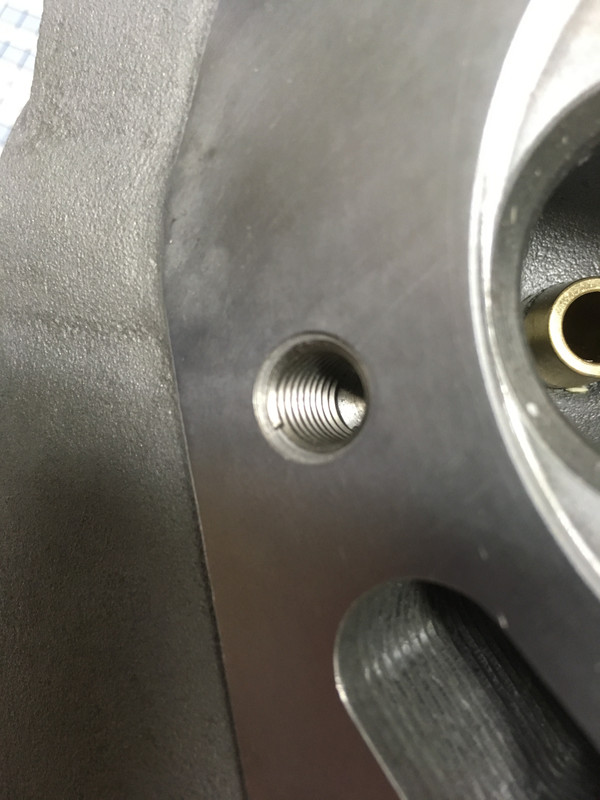

Bon on reviens sur le sujet parce que j’aime bien savoir...
Donc d origine sur la culasse neuve de chez full auto et ben y’a des inserts !!!
Et ce n’est ni mon mécano ni moi qui les ai monté !!
