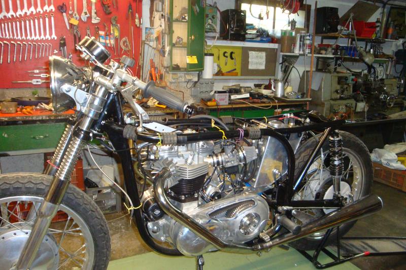

Aprés un certain temps de mise à en jachère, je reprends les travaux pour finir le Triton ......commencé en 2014 !!!
Messages : 16544
Re: REPRISE DES TRAVAUX TRITON !
Ah ben quand même ! On a failli attendre ... :mrgreen: :wink:
NB: Monsieur n'aime pas les titillateurs au dessus d'une magnéto ? :roll:
Bon, ya plus que les finitions, le plus dur est passé.

Alton plus alternateur!! tu penses mettre des anti brouillard de camion?
JJP En ligne
Messages : 608
Message non lu par JJP »
Bien vu les gas il y a 2 dellorto , 1 alton mais il n'y que le carter primaire type alternateur !
Messages : 17790
J'ai pas douté une seconde moi que tu avais viré l'alternateur,t'es pas un lapin de 6 semaines depuis bien longtemps. 8)
J'aime bien tes tromblons,fais-le nous seventie's et pas années 2000 comme tout le monde. :wink:
Au fait bi-carbu donc ? :P :wink:

Ouh là... cornets comiques.... tss tsss no good ! :D
ce que j'en dis... Image
le systeme de cadran / tuyau / connection de pression d'huile, tu as une adresse ? STP , je voudrais en monter un sur mon Triton
bonne continuation !
francis , c'est quoi un triton année 2000 :?: :roll:
parce que le coté seventie avec les delorto et les KN , c'est mal barré

Francis V a écrit : 18 nov. 2019, 14:03 J'ai pas douté une seconde moi que tu avais viré l'alternateur,t'es pas un lapin de 6 semaines depuis bien longtemps. 8)
moi je doute de votre esprit humoristique
Messages : 17790
PHILIPPE a écrit : 18 nov. 2019, 15:20 francis , c'est quoi un triton année 2000 :?: :roll:
Oui Philippe tu as raison pour les Dell Orto même si j'en ai vu dans les années 70 mais les anciens pas cela. 8)
Ben ceux depuis des années 2000 globalement tu en vois un tu les as tous vu,le même réservoir alu,la même selle,les mêmes silencieux etc..et très souvent moteur unit. :wink:
Messages : 16544
TRITON WILD a écrit : 18 nov. 2019, 14:49 Ouh là... cornets comiques.... tss tsss no good ! :D
Oui, on dit que ce modèle freine plus qu'il ne filtre....

Aller une autre photo pour alimenter le poste ....
les dellorto vont rester, mais les filtres type KN c'est du provisoire ! pour les raccords de mano d'huile, j'ai trouvé pas mal de truc chez 2DS Racing àTullins

Le trou dans le carter de distribution en face de la magnéto c'est pour mettre un compte tour ou faire un gros reniflard ?
Ça a pas l'air d'être un carter bidouiller?

zerton a écrit : 18 nov. 2019, 17:15
j'en ai eu + de 20 x la preuve... mais puisque ce n'est pas pour rester... alors tout va bien, ils auront au moins empechés à la poussière de rentrer depuis 2014 Image
