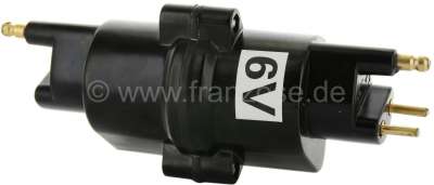

				Tu as aussi la bobine de deuche qui va bien, en 6V !
J'en avais mis une sur ma Commando, quand j'étais jeune, j'avais gagné en fiabilité !

				Publié : 27 nov. 2019, 18:33
				par michelvincent
				J'avais fait ça avec mon allumage RITA, ça ne marchait pas. (Après avoir grillé ma bobine pour cause de mauvaise masse). Si, pour un moment, puis la bobine chauffait, et il fallait s'arrêter et attendre. J'ai quand même réussi à aller du sud de l'Irlande à Belfast comme ça; puis j'ai poussé la bécane sur le ferry pour l'Angleterre où j'ai trouvé une bobine qui faisait l'affaire.

Tu avais trouvé facilement une bobine de deuche en Irlande ?
C'était Une 12V peut-être ?
				Re: Bobine d'allumage ...
				Publié : 29 nov. 2019, 11:36
				par michelvincent
				Maxime, je ne me rappelle pas, mais ça expliquerait pourquoi elle chauffait!
