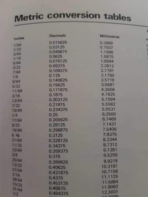

Philippe dans mon haynes il n y a pas cette page

Re: gold stard
tu verifira
tout les haynes que j'ai ont cette table
c'est a la fin apres les schémas électriques , les pages qu'on lit jamais
