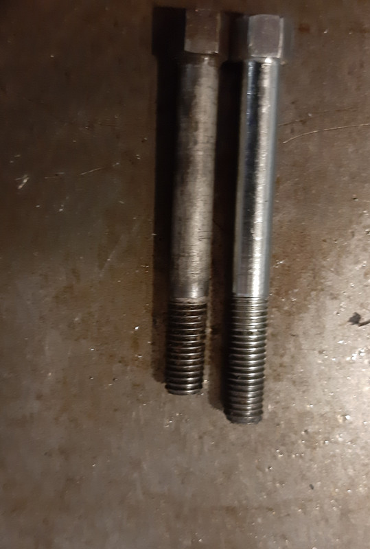

Voila la visserie de merde qu on nous vend actuelement
(Vis de boitier de culbus)
Tu serre le boitier
Ça touche le fond avant que boitier soit serré et ça casse
2 heures de perdu a extraire le morceau cassé ,redemontage de la culasse etc
A gauche le vrai d 'epoque (j'en avait q'un)
A droite la merde actuelle

Philippe , il doit m"en rester dans un coin, donne moi la longueur...parce que ce sont globali-globalo les mêmes que ceux des avances :|

ben non
celle je l'avait jamais eu :cry:

+ 1, j'ai connu la même mésaventure avec des vis venues de chez RGM pour mon ES2 lors du remontage
du couvercle cache culbuteurs :(
Maintenant je mesure systématiquement la longueur des vis.

Pareil pour les vis de culasse Commando, des fois ça bute au fond... :(
