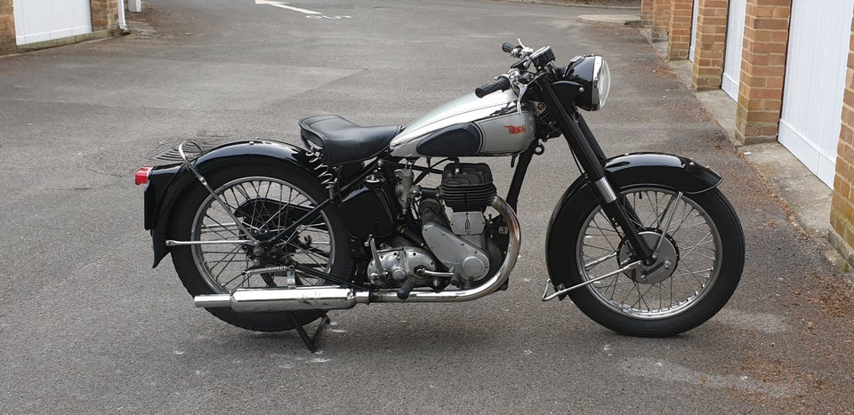

en Attendant la paire de carbus afin de démarrer le triton, me suis mis en tete de convertir un cadre BSA plunger en rigide dans le cadre d'un autre projet BSA 10
donc téléchargement des cotes du cadre rigide, conversion des mesures pouce/mm, fabrication d'un marbre(pas en photo), JIG comme disent les ricains, des tubes de qualité construction, pas de la daube de chez leroiperlinpinpin, chauffe, cintrage, retubage intérieur et ext, pointage arc pour vérifier les mesures avant brasures//// ca a l'air au poil !
la suite en photo

Prendre un cadre suspendu pour en faire un rigide, je suppose que tu n'avais pas d'autre solution ?
Comme par exemple trouver un cadre rigide d'origine ?
Parce que maintenant, le numéro du cadre ne correspond plus à la réalité
J'imagine que c'est pas un souci pour toi.
Mais peut-être un souci pour le gugusse qui t'achètera cette moto un jour ?
Et le prochain projet, prendre un cadre rigide pour en faire un suspendu ? :mrgreen:

J'avoue, j'ai du mal à comprendre
Y’a rien à comprendre.. si tu me trouves un rigide A7 en bon état tu me diras parce que ça court pas les rues... Et effectivement pas d’autre solution..
Et suis pas dans l’optique de le revendre .. donc pas un réel problème de tailler dedans d’autant que le coulissant je le trouve moche à crever.. c’est un peu comme les centriste en politique.. on voit pas trop à quoi ça sert mais ça existe :-)
.. les fonderies cadre , d'axe de roue , déjà pour rigide , sont de quelle origine ?
C’est du bsa m20.. j’avais ça en rab mais en mauvais état.. j’ai tapé dedans.. maxime va râler .. j’ai sacrifier un arrière rigide d’origine :-)
