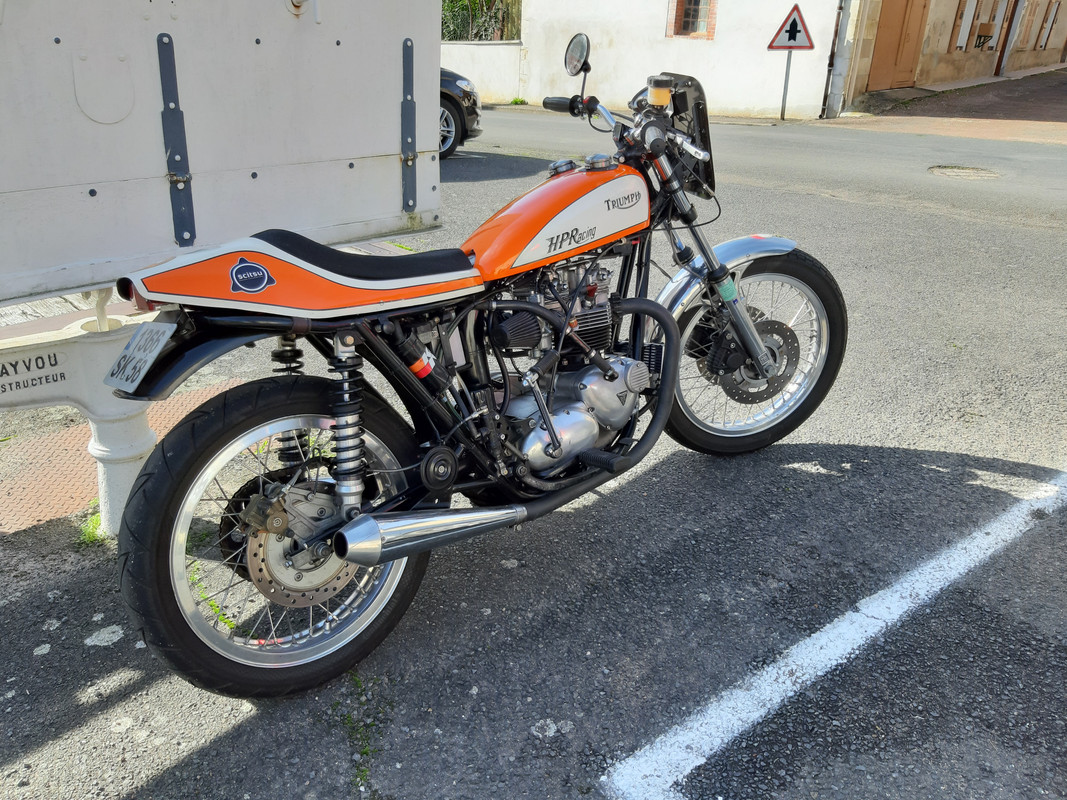

Salut tout le monde, après réflexion et afin d'etre en règle avec la marée chaussée j'envisage de remettre le moteur de mon triton dans un oif et inversement de faire un norton du triton.Je souhaite faire un flat track car remettre tout d'origine sur une t140 en partant d'un cadre et d'un moteur n'est pas une opération financière raisonnable et puis j'ai vu quelques montage très sympa.
Je suis le post en cours sur la modif du t120 et ils parlent de modification de cadre afin de le renforcer ainsi que de deplacer le bouchon de remplissage.
Si quelqu'un à des conseils photos et avis là dessus je prend.

c'est pas un cadre Triumph , c'est un cadre trackmaster
Re: Cadre T140 flat track
Publié : 14 déc. 2019, 21:56
par Minigaz14
Oui,j'ai bien vu. Mais c'est juste des exemples de l'aspect final dont je veu me rapprocher.
Donc ce cadre oif faut faire quoi pour l'améliorer ?
