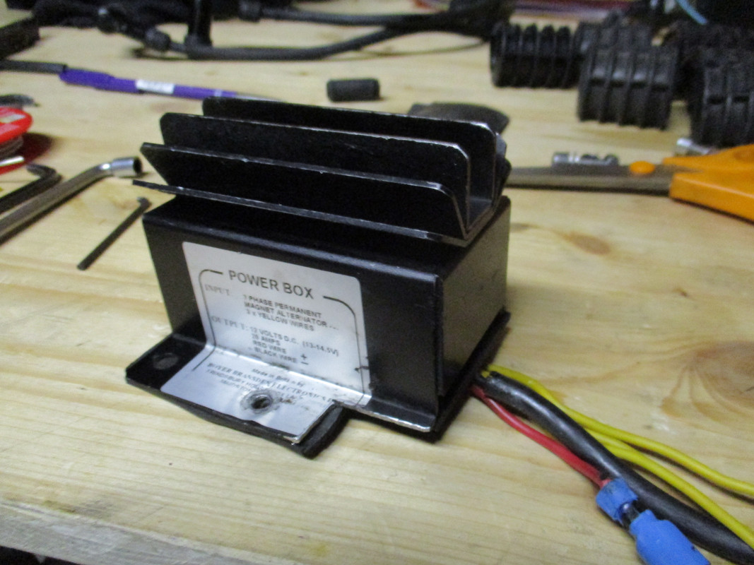

La réfection du faisceau est en cours mais ...
Le régulateur fonctionne très bien ( Power Box ) mais c'est un monstre qui tiens beaucoup de place 90mm/60mm/55mm .
J'ai déjà vu passer sur le forum quelques modèles ; mais les retrouver ! Je sollicite donc vos connaissances avec si possible les dimensions .

J'ai aussi une Power Box mais elle est plus petite. Environ 50x50x30. Elle n'a pas d'ailettes de dissipation. Je l'ai achetée et montée en 2012. Elle fonctionne très bien.
Je pense que la tienne est plus ancienne.

Ton régulateur actuel est très bien. Il supporte jusqu'à 280W.
https://www.rgmnorton.co.uk/buy/boyer-p ... r_1885.htm
Tous les mini-régulateurs ne font pas cette puissance, attention!

Idem Bertrand, tant qu'il fonctionne conserve le, c'est pas le plus moderne de conception mais il fait le job, de plus avec le condensateur intégré pas de soucis avec une batterie faiblarde.
