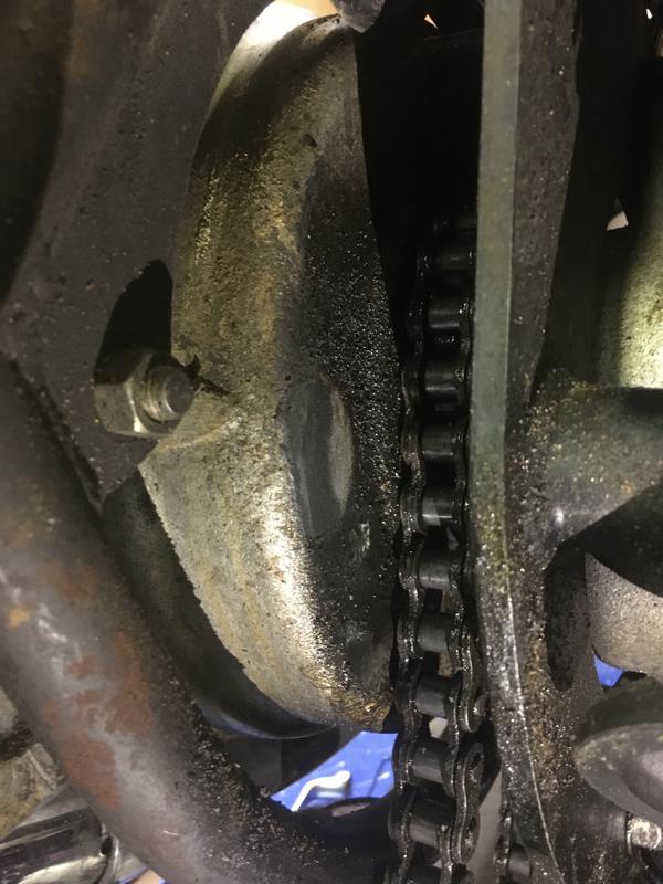

Deuxième problème et pas des moindres, ma roue arrière n'est pas aligné avec mon cadre,j'ai d'abord cru à un cadre tordu mais après vérification je me suis aperçu que mon bras oscillant présente une trace de frottement du coté de la pédale de frein.
Je vous joins quelques images pour vous rendre compte du problème:
Ps: ne faite pas attention au bazars je suis un peu à l'étroit ^^
J'ai démonté mon bras oscillant pour vérifier le support de boîte et après mesure entre le cadre et le support de boîte, du côtés de la pédale de freins j'ai 5 cm et de l'autre j'ai 5,5 cm, cette différence est elle normale ? je ne trouve aucune cote sur la RTM et je n'ai pas d'autre commando sous la main pour contrôler ...

As-tu du jeu au bras oscillant ? Vérifie son axe ainsi que l'isolastique arrière.
On dirait que la chaîne n'est pas bien alignée vers le pignon de sortie de boîte ? Regarde,en te mettant derrière la moto et en faisant tourner la roue si ta chaîne va bien droite.
Roue mal rerayonné ?
Essaye d'aligner ta roue en dévissant la broche et en agissant sur les tendeurs de chaîne.

L'axe de bras oscillant est démonté et sera changé ainsi que les bagues, l'ancien ne présentait cependant pas de grosses marques d'usure.
Comment vérifier si l'isolastic est bien monté ? est-il possible de se tromper dans le montage et crée un tel décalage ?
Je ne peux pas faire tourner la roue arrière elle est démontée, ainsi que le bras oscillant.
J'ai roulé avec et je n'aie rien ressenti d'étrange même à haute vitesse, une roue mal rayonnée se serait sentie je pense ?!
Avant de démonter j'avais aligné la roue sur le bras oscillant avec les tendeurs de chaîne, mais le bras oscillant n'est pas centré lui par rapport au cadre, je pense que le décalage vient du support de boîte, de l'isolastic ou bien bras oscillant.
D'ailleurs le bouchon qui ferme le bras oscillant du coté de la chaîne frotte sur le carter de transmission primaire, c'est normal ? cela me parait anti-mécanique...

Sur ta première photo, la moto sur le pont est elle sur sa centrale ? Si oui cela peut jouer sur l'isolastic surtout en mauvais état. Sur ses deux roues y a t'il le même phénomène de roue AR de travers ?
Un isolastic en très mauvais état peut je pense produire ce type de visuel de roue de travers..
Et l'isolastic Supérieur côté culasse, il est comment??

Oui la moto est sur la centrale, et oui la roue est aussi desaxée quand je roule, un ami qui me suivait me l'a fait remarquer.
L'isolastic avant à l'air en bon état, mais difficile à voir, surtout que c'est ma première commando, j'ai du mal à juger du bon état de l'isolastic.

je viens de changer l'isolastic arrière ( 850 de 73 ) la moto est toujours à poil , c'est donc facile à mesurer..... j'ai 55 mm de chaque coté entre extérieur berceau et intérieur cadre .( mêmes points de mesures que toi)
le soucis vient du berceau qui n'est pas centré ( different sur 750 ? ) . le berceau étant boulonné au moteur , y aurait il un soucis de centrage du moteur via l'isolastic avant et celui de culasse ?? :roll:

Un pote, que je suis régulièrement ou presque, sur son 750cc (celle ayant tourné dans le cheval de fer.. si si!!) avait un problème similaire de roue un peu de travers, depuis changement des ISO Av et Ar pour des modèles à vernier de MK3 et bien RAS...

Bon je crois que je vais être bon pour un changement des iso AV et AR, l'opération ne m'enchante pas trop pour le temps et le boulot qu"il y a à faire... mais bon je serais tranquille après :)
