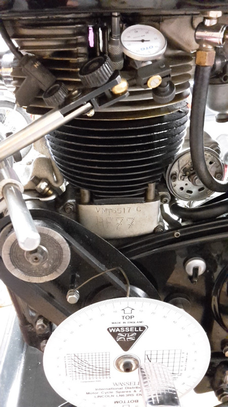

Il te faut un comparateur métrique au 1/100e avec une grande tige. La course doit être de 10mm grand mini, sinon 20 ou 30mm c'est bien aussi. et il doit y avoir une pige assez longue pour pouvoir aller chercher la coupelle de soupape.
Suivant la culasse il te faudra peut-être fabriquer un support spécifique, car un support magnétique sur l'alu ça ne va pas forcément bien.
En concaténant les réponses de mes deux camarades, tu dois pouvoir trouver un comparateur de grande marque pour moins de 50€
Ci dessous le support fait maison pour le T100 avec un comparateur générique à 30mm de course.

piermo a écrit : ↑03 janv. 2020, 09:35 Pour les endroits difficiles un pupitas est très utile...
C'est marrant la similitude des 2 photos avec les 2 moteurs marqués HF 77 :mrgreen:
