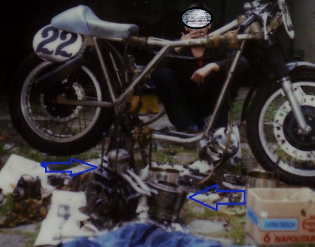

un spécialiste..... :
Matchlessman,
et Crossman
en même temps... (je crois?)
y'a du taf en perspective !
j'ai eu un G 85 CS, mais je l'ai dévoyé...
pour le démontage, c'est pas compliqué... !
et voila !
