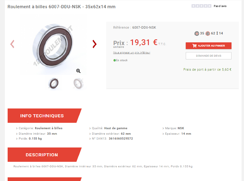

				trouvé cette référence  dans ma ville . un roulement courant qu'ils ont en stock.  8,30€ TTC   chez Orexad , Hartereau. DDU (l’étanchéité)  est l'équivalent du 2RS  de chez SKF

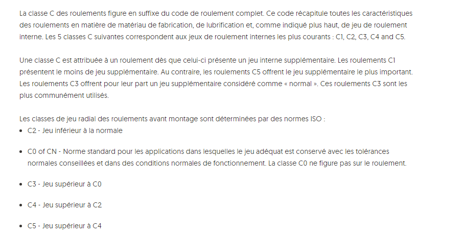

   il y a plusieurs classements pour les jeux  .  celui ci est prévu pour "haute vitesse" jeu C3 , à cause de la dilatation . il existe  des roulements avec des jeux moindres mais il faut tenir compte de la dilatation et pas prendre trop "serré"

oui C3 , because dilatation à chaud
