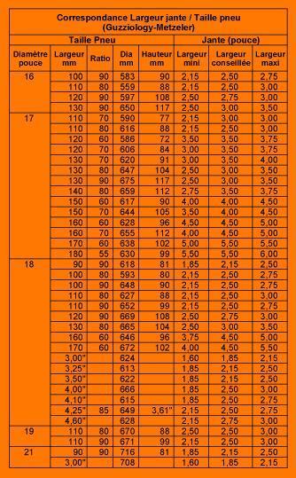

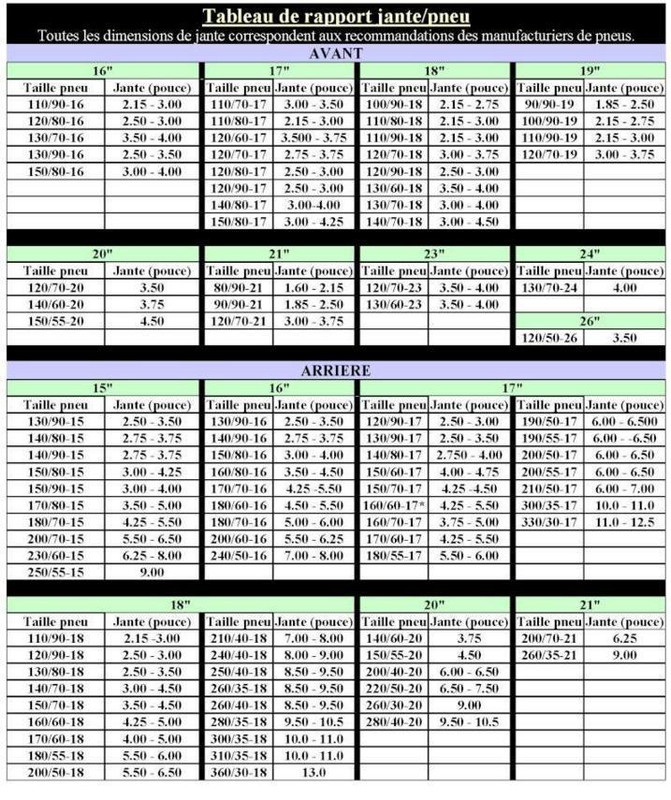

est ce que quelqu'un sait quelle est la largeur max qu'on peut monter sur une jante alu marquée WWM 2 (2 1/2) ?
j'ai cherché un peu partout , j'ai pas trouvé
en Dunlop ou Avon

j'ai ça... ?
sais pas si ça répond à ce que tu cherches ?

merci mon poulet
je vais essayer de me depatouiller avec ça

J'ai aussi cette image
