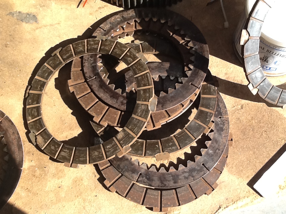

Rien a voir???
je suppose
sur Roby, le bruit s’arrêtait lorsque je débrayais... pour cause :D des petits bouts de ferrodo cassés qui se baladaient Image

Ah non non non !!! :mrgreen: ça c'était autre chose il y a cakes mois ! et contrairement à ce que j'ai écrit, le bruit cessait lorsque j'embrayais
depuis l'embrayage est neuf ; :D
