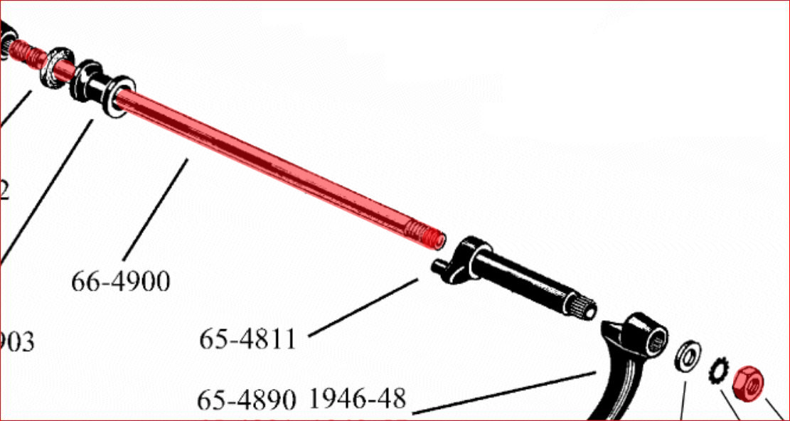

J'ai un petit souci : Je reçois aujourd'hui la barre filetée à chaque extrémité en 1/2" 20 tpi avec les écrous qui sont sensés aller dessus.
Cette barre, je l'ai achetée chez Draganfly grâce à sa réf. sur LEUR éclaté , pareil pour les écrous.
L'écrou ne rentre pas facilement.... je vérifie : les 2 écrous sont filetés comme la tige : 1/2" 20tpi. L'angle des filetages a l'air d'être 60° sur la barre et sur l'écrou.
Je brosse un peu le filetage mâle pour essayer d'ébavurer, au cas où.
J'insiste un peu pour serrer cet écrou avec la barre dans l'étau. Impossible ça veut pas, vraiment trop dur.
C'est mal usiné? (ce que je crois)
Repasser un taraud dans l'écrou et même chose avec une filière sur l'axe????
Ou alors c'est normal ce serrage ? Mais je ne vois pas pourquoi

				L'ancienne barre c'est un sale bricolage de l'ancien proprio... inexploitable : les filetages sont bouffés, pas au même diamètre d'un côté et de l'autre. Ca sent la récup d'un axe qui trainait dans l'atelier. C'est pour ça que je change tout ça : remettre au propre.
Le diamètre sur filets:
Même chose que le diamètre de l'axe : 0,500"
Les crêtes des filets de l'axe présentent un petit méplat, ce n'est pas une crête franche bien aiguisée. Je pense que le filetage mâle n'est pas assez creusé.... Je vais passer une filière.
Mais chez Draganfly, ce n'est pas toujours exact. Je leur commande une clavette de kick et celle qu'ils m'ont renvoyée il a fallu que je retouche sa rampe à la lime d'un bon 3 ou 4/10.... elle ne rentrait pas.
